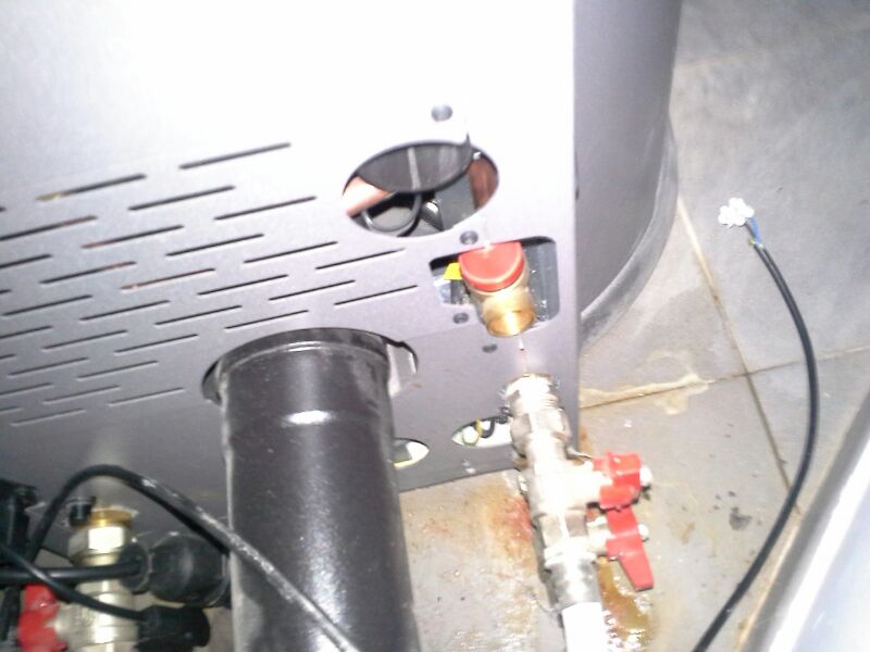

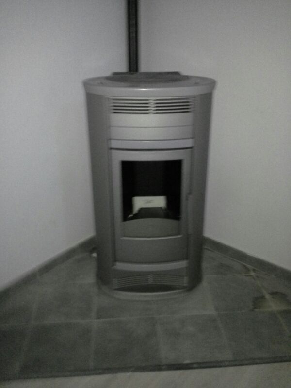

Hola foreros mi magic lleva unos dias mostrando este mensaje. He leido instrucciones y limpiado todo. Pero sigue saliendo el mensaje. He leído en algun hilo q hay q poner los parametros de setup del air flow en " no check" alguien podria decirme como? Al entrar en ek menu parece q pide una especide de contraseña. Echadme x favor una mano q me estoy helando!!!!

Archivo adjunto 12038
Os mando fotos de la caldera, de frente y la instalación por la parte trasera
Archivo adjunto 12039
