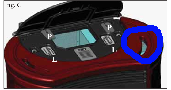

Ayer me disponía a encender mi estufa de pellets modelo Story y resulta que una de las pilas del mando a distancio se me cayó dentro de la estufa. No en el depósito de pellets sino a través de una de las aberturas que tiene la cerámica superior decorativa.
Archivo adjunto 11532
En concreto se introdujo por donde está marcado en la imagen. No consigo ver donde quedó alojada y no me atrevo a encender la estufa no sea que se haya quedado en alguna zona donde se termine recalentando, obstruya algún conducto o bloquee alguno de los motores.
¿Alguien sabe como extraer la pila o si no por el contrario no hace falta porque va a parar a una zona "inerte" de la estufa?

Parece que te tocara desmontar la ceramica del top y los costados para sacar la pila. Tienes razon,parece mentira lo que podemos llegar a hacer: cambiar las pilas encima de la estufa,meter un gato al micro,mezclar ropa de color y blanca,hechar gasolina a un coche de gasoil,etc... . Pero lo mas llamativo es que queramos hechar las culpas de nuestros fallos siempre a otros. Suerte
Re: Objeto extraño interior estufa pellets Story- ¿cómo extraerlo?
NO hizo falta quitar nada. La pila fue a parar entre la carcasa el motor de impulsión de aire caliente y la tapa posterior de la estufa y con un imán extensible flexible la extraje en nada.
