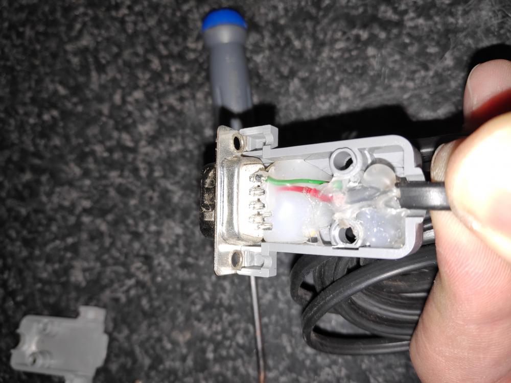

Pido disculpas por venir a este tema con 3 años. La sonda de temperatura que vino con mi Ecoforest Hidrocooper Super (versión 5.2b) tiene solo dos cables.
Quería reducir al mínimo la caldera con un ESP32 y un optocopulador, pero no sé qué pines del puerto DB9 usar.
¿Alguien sabe a qué pines DB9 están conectados los referidos cables verde y rojo?
Gracias por la ayuda.
Re: conexion raspberry a hidrocopper super. domotizar
Hola Peixeiro,
Si sólo quieres reducir al mínimo, puedes cortar esa sonda y a esos dos cables
Gracias por contestar-me. Yo eh intentado eso, pero no me ha funcionado... Supongo que conectados sigue por lo máximo e cuando se abra el circuito se ponga al mínimo, cierto?
El cable del sensor de temperatura ambiente que yo tengo, tiene los solo cables verde e rojo, ligados a los pines 4 y 9.
La versión del CPU es : 5.5b2 Uni_Control_11 de 03/2014.
Archivo adjunto 21476
Alguien sabe se hay modo de "interceptar" las informaciones del display? Los botones se consigue hacer por el cable del display, pero lo del display no lo he conseguido aun.
Sí, pero tendrás que habilitar el menú 1-4b termostato
Voy verificar como está esa opción. No puedo garantir que la he habilitado cuando lo probé.
Y por lo resto, para domotizar la caldera? Alguna opinión?
Buenos días.
Lo he probado nuevamente y hay funcionado!
Con la 1-4b activa, al abrir el contacto la caldera tarda un poco para pasar al mínimo, pero pasa!
Cuando se cierra el contacto, la caldera cambia para lo nivel definido (yo tengo 9) de mediato.
Ahora me resta hacer la pcb con el ESP, 5 optocoplers (para el mínimo y botones del visor). Solo me resta descubrir una manera de "leer" los datos del visor...
