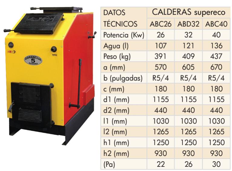

Me gustaría que me dieseis la opinión de una caldera de tiro natural que me ofrecen, es de la marca ABC y modelo supereco, ¿alguien conoce esta marca? Creo que es de Serbia.
El aparato es este:
Archivo adjunto 13466

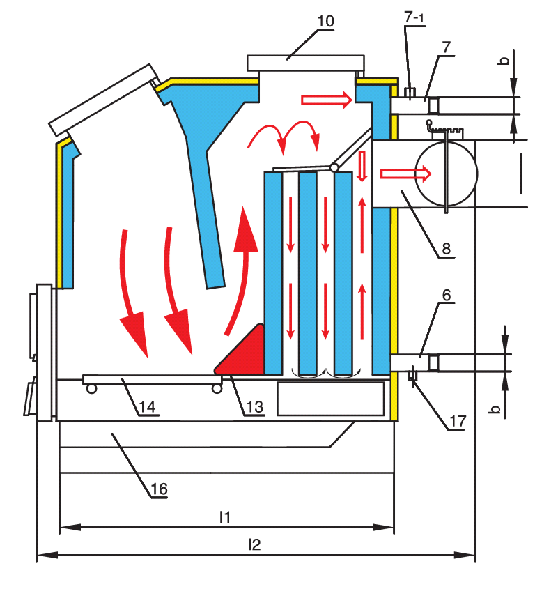

y el esquema este:
Archivo adjunto 13467
Como podeis comprobar, se trata de una caldera con carga superior. La palanca más larga que se ve en el lateral sirve para mover las láminas de la parrilla y que la ceniza caiga en el cenicero. La palanca más corta sirve para cambiar la posición del deflector que obliga a los humos seguir una dirección u otra. Si la chapa deflectora está en posición horizontal (palanca hacia la izquierda), el tiempo de permanencia y la distancia recorrida por los humos será menor, por lo que aprovecharemos peor su energía (este modo me dicen que es para cuando la máquina está encendiendo, entiendo que tirará mejor por la menor pérdida de carga de los humos). En la otra posición, con la placa deflectora en posición diagonal, obligamos a los humos a realizar un mayor recorrido, pasando entre los intercambiadores verticales que se ven en el esquema.
En la salida de humos tambien dispone de un deflector regulable.
Otra cosa que me ha gustado es que tiene una tapa (número 10) desde la que puedo limpiar con facilidad (aparentemente) las ranuras por las que pasa el humo.
Otro punto interesante es la capacidad de agua de la caldera, he visto otras semejantes que llevan 30 o 40 litros, sin embargo ésta lleva 107 litros (26kW), lo que parece presuponer que la superficie de intercambio acero-agua es muy grande y que la mayoría de las paredes metálicas están en contacto con el agua (en el esquema podemos ver que lleva agua en toda la periferia y tambien en el interior).
En teoría esta máquina tiene un rendimiento del 85%, que para ser de tiro natural creo que no está mal (si es real).
