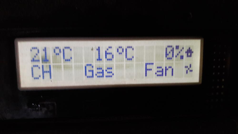

5 - Símbolo desconocido en el dial
Ya hace un tiempo que apareció en la parte derecha del dial el símbolo de un ventilador con una flecha encima con la punta negra apuntando hacia arriba. No se que significa y no se quitarlo.
Ya hace un tiempo que apareció en la parte derecha del dial el símbolo de un ventilador con una flecha encima con la punta negra apuntando hacia arriba. No sé qué significa y no se quitarlo.
No identifico dicho símbolo, haber si lo aclara de alguna manera para tratar de ayudarle.

En relación al punto 5 adjunto foto. Ahora he observado que el signo extraño que al principio no aparecía y que ahora aparece siempre es el de la flecha (parte superior-derecha del dial) y no el del ventilador el qual, este último, aparece solo a veces. Este símbolo podría también parecerse a una casa.
Archivo adjunto 18552
