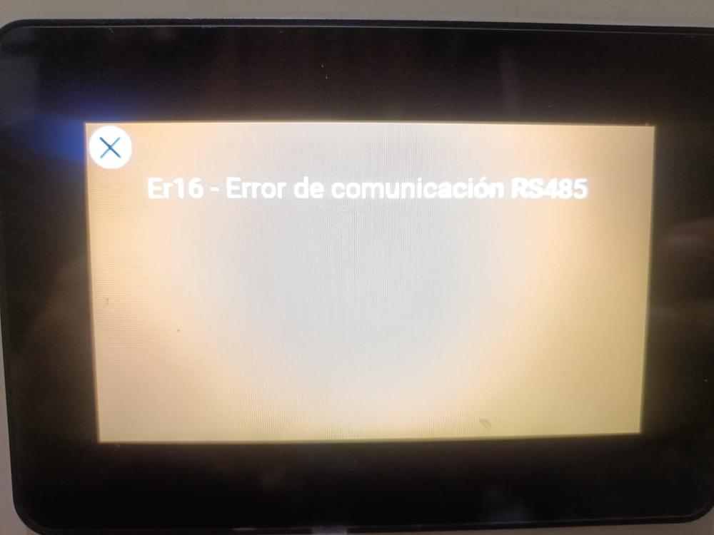

Re: Fallo pantalla Hydrobox
Buenos dias estimado Vpaldem,
En respuesta a su comentario le informamos que el problema es de comunicación entre la placa y el display, pudiendo ser fallo del propio display, placa electrónica o cable display.
Lo primero que hay que revisar es que la conexión del cable sea correcta y que no este dañado. Si esta correctamente, ya seria hacer la comprobación del display y la placa electrónica.
Le recomendamos que se ponga en contacto con su técnico para que se lo revise y haga las comprobaciones para podérselo dejar solucionado.
