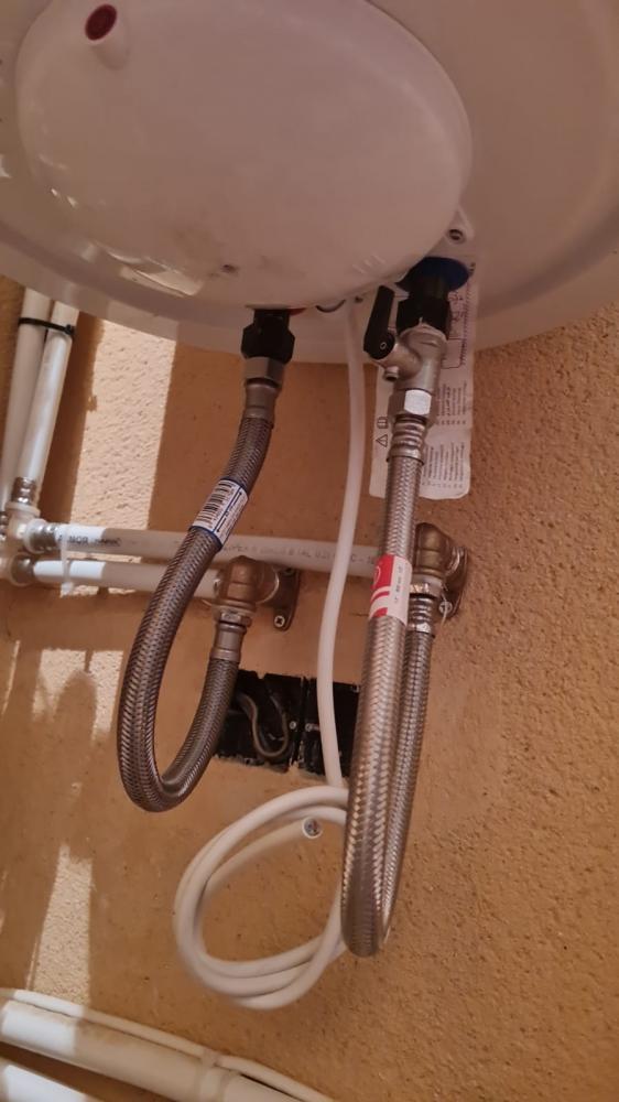

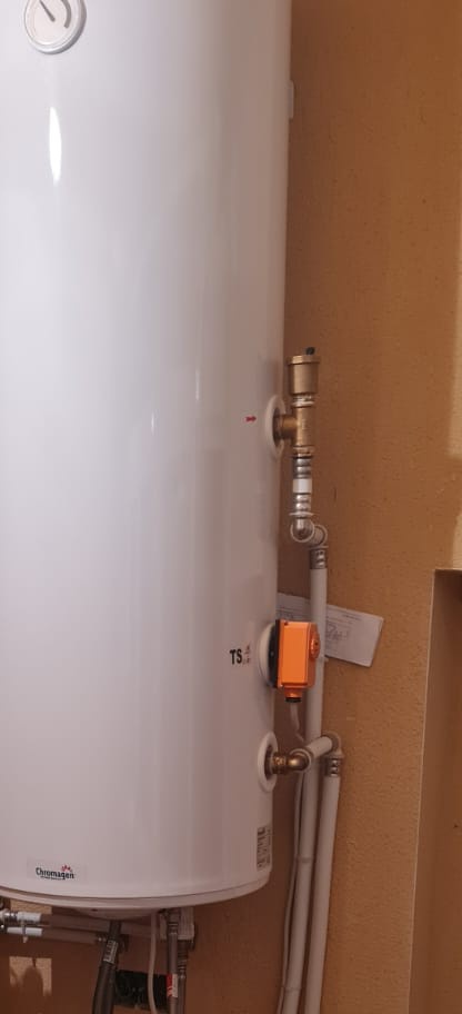

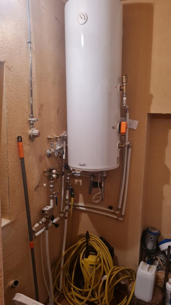

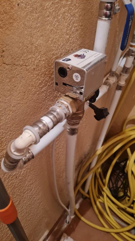

Buenos días Joaquín, en relación a su mensaje le indico los datos solicitados:
-El distribuidor es Mas Que Chimeneas (Peligros, Granada 18210)
-La instalación completa de la chimenea la realizaron personal del propio distribuidor "Mas que Chimeneas"
-La instalación/conexión de la chimenea al inter acumulador, instalación de tuberías multicapa, instalación del inter acumulador, puesta a punto de radiadores y puesta en marcha de la chimenea la realizó el Servicio Técnico Bronpi, instalador autorizado Roberto Morenilla.
-Número elementos de radiadores: 85
-Radiadores de aluminio
-57 cm altura radiador
-Planta baja: 63 m2, 39 elementos radiadores
-Planta 1: 68 m2, 46 elementos radiadores
-Inter acumulador, en teoría si. Adjunto fotos.
Archivo adjunto 29706Archivo adjunto 29705Archivo adjunto 29707Archivo adjunto 29704
Un saludo y muchas gracias
