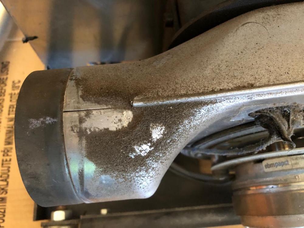

Yo estoy completamente convencido de que el problema está en la junta que sella y une la salida de humos con el caset extraible. Ya que las veces que han venido hacer las revisiones posteriores (2 veces más) encima de la turbina de extracción de humos está llena de cenizas y humo.
Archivo adjunto 22772

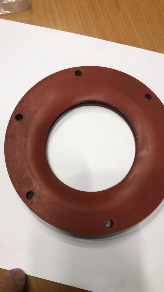

Como durante la garantía de la chimenea no me solucionaron el problema esta vez he decidido yo mismo limpiarla e intentar soluciona el problema de la fuga de humo. Cuando he desmontado la junta esta deformada lógicamente por el calor, pero no por todo por igual.
Archivo adjunto 22773

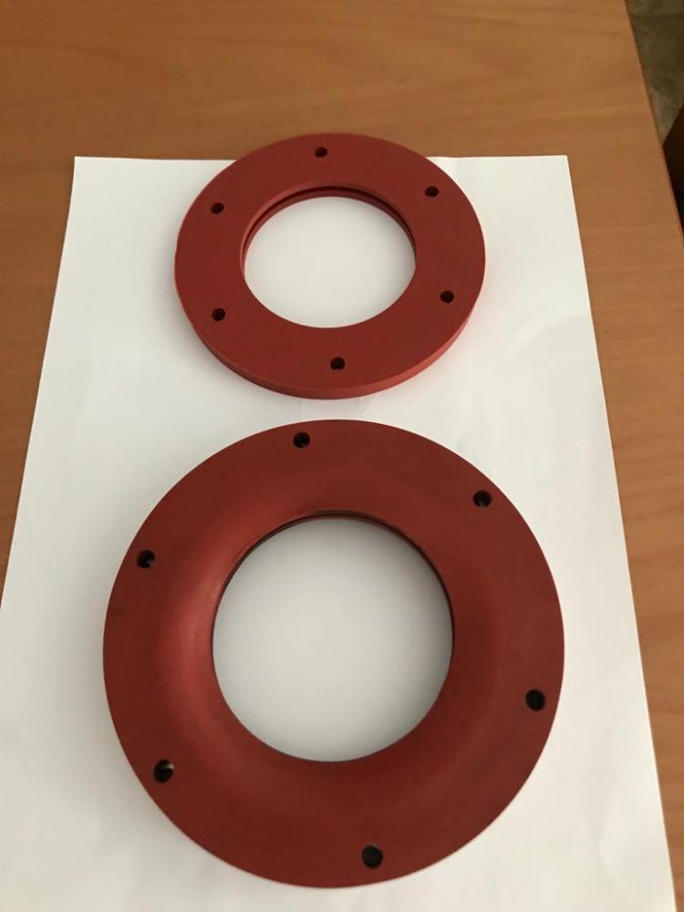

Les he pedido una nueva al instalador, y esto es lo que me han mandado. Una junta de un diámetro exterior de 12cm, cuando la original mide 14cm
y un diámetro interor de 7cm, cuando el original es de unos 7,5cm (más o menos ya que está deformada)
Archivo adjunto 22774
No son para nada la misma junta, y la única respuesta que recibo de ellos es que es la única junta que existe de repuesto para este modelo. Que el comercial de Brompi solo les manda esta junta para la Neva Extra. Que la deforme yo para colocarla a la fuerza. Pero me la cargo antes de colocarla.
Es por eso me pongo en contacto contigo, para que me ayudes con la junta que en realidad necesito. Si me puedes dar la referencia exacta para yo pedirla.

En respuesta a su comentario le informamos que ademas de la junta de la salida de humos, le recomendamos que mira la junta del extractor de humos, que esta en el cuerpo del aparato y el extractor y también compruebe la estanqueidad y juntas de los tubos de salida de humos que es muy importante.
Le comunicamos que el aparato en el encendido puede generar algo de humo (ya se avisa en el manual de instrucciones que dependiendo de la instalación, regulación o calidad del combustible puede variar el funcionamiento), pero si esta todo bien sellado y las juntas en buen estado no debe de salir, por ello le recomendamos que las revise todas.
La referencia de la junta que usted necesita es la PE-053.
