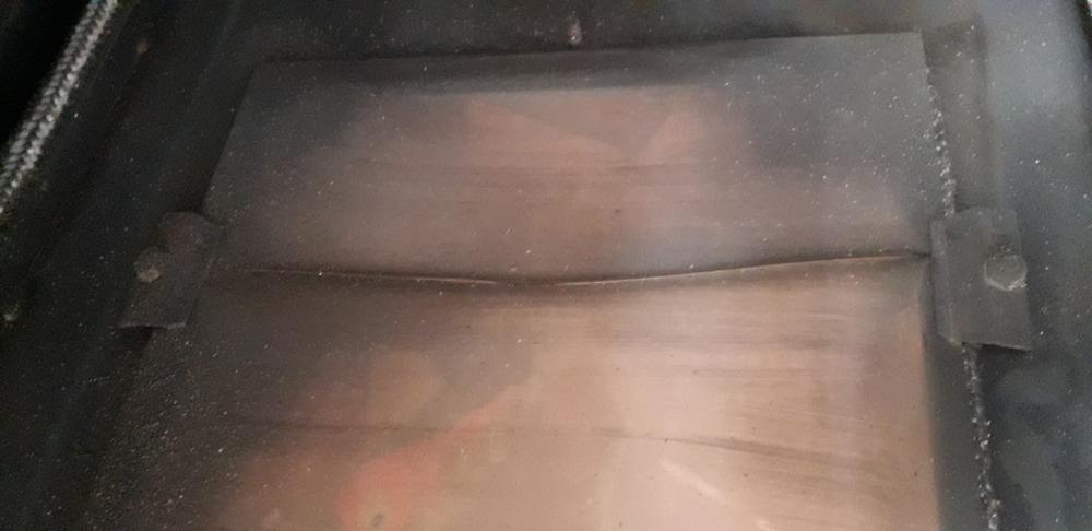

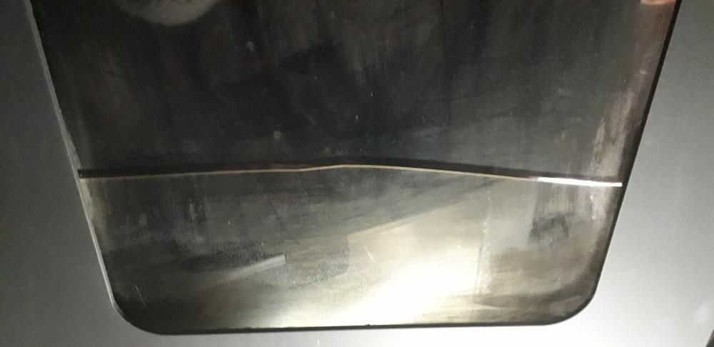

Bla, Bla, Bla que casualidad que a mi me ha pasado el mismo caso, rajado de lado a lado de las tuercas que lo sujetan. Yo vivo solo, no hay niños y cuido tanto mis cosas que tengo ordenadores funcionales con mas de 10 años. Van a pedales, pero van. Me descojono de las llaves dinamométricas que usáis. Además según el manual de instrucciones, se indica claramente que: "debe ser derivado de un mal uso"... y ¿si vuestras llaves dinamométricas están mal calibradas?. Como demostráis que es de un mal uso?. Es de flipar.
Vuestra respuesta es igual de patética que la de este post, en el foro, vamos que se lo endose al seguro, que tristes sois. Desde luego no más Bronpi, ni regala

En respuesta a su e-mail le informamos que tal como puede comprobar los cristales vitro cerámicos que usamos soportan hasta 750ºC, temperatura que no se alcanza en ningún caso en la cámara de combustión, descartando por tanto la rotura del mismo por choque térmico.
Por otro lado, a fin de evitar roturas por tensiones superficiales, en todos nuestros modelos se coloca una fibra cerámica autoadhesiva de 3 mm de espesor, cuya misión es absorber los esfuerzos de dilatación que presenta la puerta (ya sea de chapa o fundición) a la hora de su calentamiento y que puedan provocar la rotura del cristal.
Le indicamos que los tornillos de las chapas sujeta cristal son apretados con llaves dinamométricas, ejerciendo solamente la presión justa y necesaria.
Por tanto la rotura del cristal, sólo se puede causar por choques mecánicos (choques o cierre brusco de la puerta, etc.).
Es por ello de que le informamos que como indicamos en el Manual de instrucciones y Libro de garantía que adjuntamos con el aparato, la rotura del cristal queda totalmente exenta de garantía.
Por lo tanto si lo desean pueden solicitar el precio del cristal y el usuario puede gestionarlo con el seguro del hogar si lo tuviera.
Sin más nos despedimos con un cordial saludo.

Buenos días estimado Gsus69,
En respuesta a su comentario le comunicamos que nos gustaría que nos facilitara mas datos, como que modelo de Bronpi compro usted, numero de serie de la estufa y fecha de compra.
A la espera de su respuesta le mandamos un cordial saludo.

Hola Joaquín,
El número de serie, el modelo y las fotos ya las teneis. Lo que he colgado ahí, es vuestra respuesta al Sat de mi localidad. Es decir que eres tú mismo el que contestó.
Pero fijate lo voy a adjuntar aquí...
Kira -NE S/N: 2115000161404621
Archivo adjunto 26194
Archivo adjunto 26195
Esta última tomada de hoy, quizás con una nueva prespectiva. Pues ya me cuentas Joaquin
