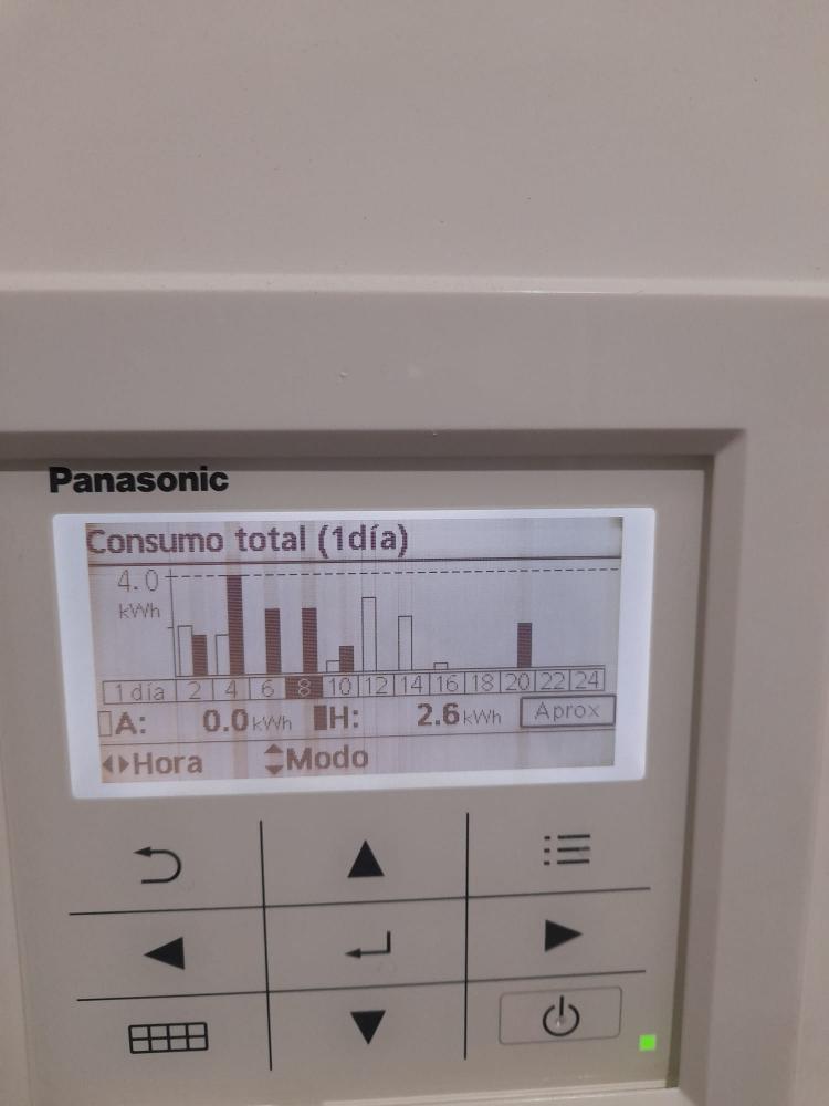

Aprovecho este hilo para ver si alguien sabe interpretar el grafico de consumos. en este caso es el de un día, pero tanto en el mensual como en el anual sale igual. Lo que no entiendo es que quieren decir, ni cual es la diferencia de las 2 columnas, la H en negrita, y la A en blanco.

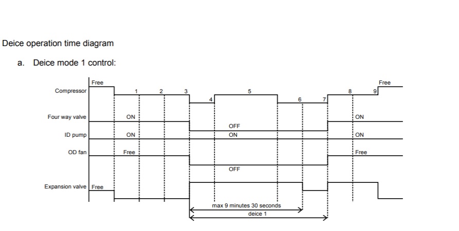

No Elsita. Los desescarches en esta máquina comienzan cuando se dan 3 circunstancias a la vez, si falta una no hay desescarches.
1a. La unidad exterior lleva más de 35 minutos funcionando de manera continua.
2a. La temperatura exterior es menor de 5°C
3a. Una sonda de temperatura en el tubo de la batería exterior está y ha estado durante más de 3 minutos detectando temperatura de - 6°C o menor.
La duración máxima de los deshielos en estas máquinas es de 10 minutos ya que llegado a ese tiempo la máquina lo corta si o si, y los deshielos en ese plazo máximo durán un tiempo variable y hasta cuando esa sonda ubicada en la tubería de la unidad exterior detecta una determinada temperatura.

Los desescarches en la Panasonic Aquarea NO SON por tiempo, SON por temperaturas y, como he dicho, la exterior más la de tubería liquido refrigerante y cuando la maquina como mínimo ha funcionado de manera continua más de 35 minutos seguidos.
En esta maquina, Panasonic Aquarea, los desescarches comienzan y pueden comenzar cuando se dan 3 circunstancias a la vez y de acuerdo a una pendiente de temperaturas y si falta una de ellas no hay desescarches.
1a. La unidad exterior lleva más de 35 minutos funcionando de manera continua en calefacción.
La temperaturas exterior modifica la consigna de la temperatura necesaria en la tubería de refrigerante para el inicio del deshielo. Ejemplo 1: a 4ºC exteriores la temperatura de consigna en tubería -6ºC. Ejemplo 2: a 0ºC exteriores la temperatura de consigna en tubería -10ºC. Ejemplo 3: a -10ºC exteriores la temperatura de consigna en tubería -17,5ºC.
Con los ejemplos espero que quede claro que una Panasonic Aquarea iniciara un ciclo de deshielo por inversión de ciclo (de calefacción a refrigeración sin ventilador exterior) cuando lleve más de 35 minutos funcionando y, Y, y cuando con temperatura exterior de 0ºC la sonda de tubería de refrigerarte detecte -10ºC durante más de 3 minutos. Si falta cualquiera de los 4 parámetros en negrita no habrá desescarche.
Adjunto diagrama del ciclo de deshielo o desescarche en esta maquina, Panasonic Aquarea, con lo que esta o no activo en ella el tiempo máximo de él.

Yo solo quería saber porque la aquarea en los desescarches que los hace como nombre dice,,, porque aveces para el compresor y otras no, por lo menos así me sale en la gráfica, y si por la noche con niebla y temperatura por debajo de 0 grados hace cada 45 mntos más menos con los consiguientes on- off🤔

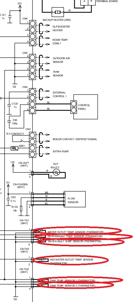

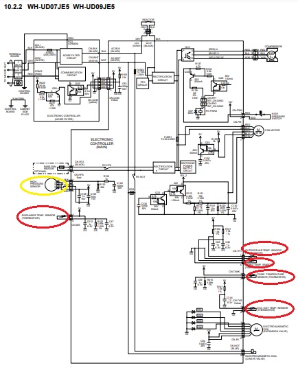

La lógica de control de los deshielos de este maquina con 12+1 sensores temperatura/presión es mucho mas complicada pero aquí no creo que haga falta explicar nada mas ni que a ningún usuario le haga falta saber más.
Y si, mediante diagrama de bloques se puede explicar cualquier lógica de control por muy complicada que sea.
En las imágenes sondas en esquemas eléctricos de unidad exterior e interior Panasonic Aquarea.
