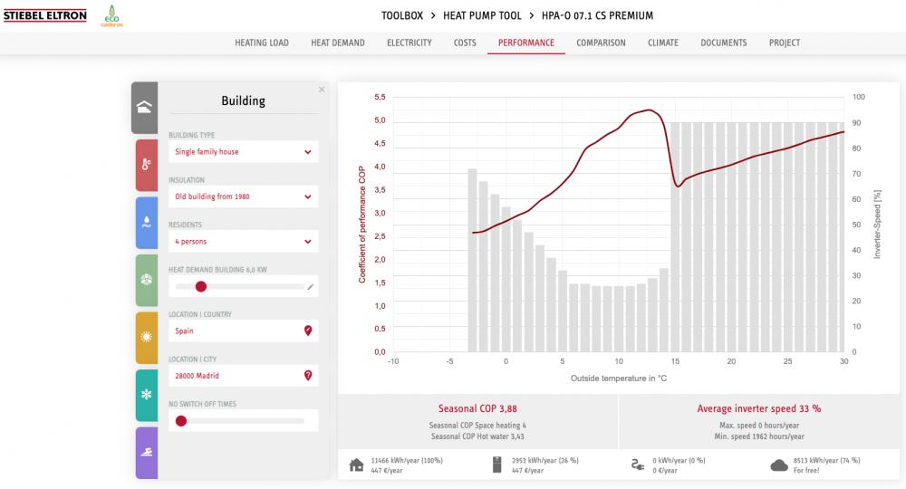

Verás 13.000 KWH en una caldera normal, son unos 11200 KWH reales. Esto es lo que sale en una simulación bastante real a día de hoy contando la luz a 0,15KWH. Como no sé de qué provincia escribes, te pongo Madrid...
SCOP real de calefacción de 4, curva con temperaturas max de 55º, 450€ año contando acs de 4 personas.
Archivo adjunto 27298

Muchas gracias, tiene buena pinta de promedio.
Pero si no me equivoco y entiendo bien el mecanismo, si mis radiadores monotubo necesitan más de 55 grados para dar calorcillo, puede empeorar ese COP en invierno, y el ahorro ser mucho menor.

Claro! pero esto ocurre con cualquier sistema... es decir si necesitas más temperatura es que tienes más consumo. Es sencillo debes hacer la prueba de poner el sistema a 50 - 55 y ver qué pasa.
En nuestro caso subir a 60º son 100€ mas al año.... bueno, pues no es tanto. Pero ojo, siempre ten en cuenta que es una simulación técnica no de marketing y de un equipo concreto de ''alta gama''...
