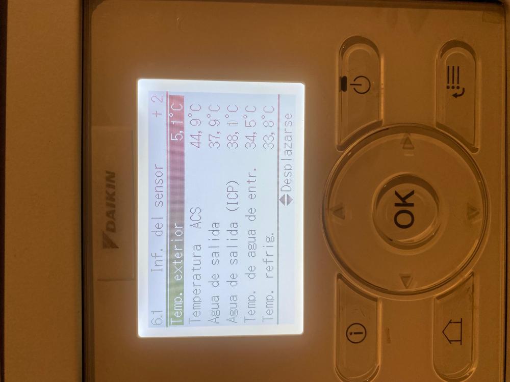

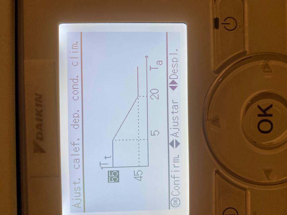

esto no lo debo de tener bien, porque no me calienta la casa....

Si tienes suelo radiante la curva está incluso alta. Si tienes radiadores depende de muchas cosas (cuantos radiadores, cuántos elementos, tipo de radiador, aislamiento de tu casa, potencia de la máquina)
Pero que la curva es potente para calentar una casa, es.
Suelo radiante… la casa a 17.5 grados… no es normal… he subido la curva como ves, pero nada… esto sigue igual
Tienes que buscar en otro sitio (colectores, bomba secundaria si la tienes, consumos, etc), porque claramente la curva no es el problema.
el agua sale a 37 grados y retorna a 5 grados menos. he ralentizado un poco la bomba, para que el agua pase mas lento. los colectores estan todos a 2L. el piso es de madera. El suelo radiante pertenece al techo del sotano, y está sin acabar. Puede haber una perdida de calor al no estar aislado el techo? Me van a instalar un techo de pladur con lana, para aislarlo.
la maquina es una Daikin de 11kw para casa de 100m planta baja y 80m alta con 30m de doble altura.

Tienes la curva de compensación entre 40 y 50 grados si no recuerdo mal, y estás impulsando a 37 con el retorno a 32. A una máquina de aerotermia le cuesta menos (necesita menos energía) subir la temperatura de 20 a 25 que de 25 a 30, y a su vez de 25 a 30 menos que de 35 a 40. Si el 37 que dices está estancado ahí, significa que la casa está perdiendo calor al mismo tiempo que la máquina lo genera, y no puede generar más porque no tiene más potencia.

Si q tengo deposito de inercia. las bombas son de Roca del antiguo propietario, q tenia gasoil y ya las puse en velocidad 3. el agua sale a 44 grados y retorna a 39. lleva funcionando 24h seguidas y la casa a subido 0.5 grados y suelo esta mas caliente. la planta de arriba la tengo cortada para q el sistema deje mas calor en el piso de abajo. una vez que llegue al confort, abriria la planta de arriba.
el techo del sotano, esta en el ladrillo con todas las cañerias vistas, cables, forjado y demas.... es decir, le falta el techo de pladur y la lana que cubra todo eso... ha eso me refiero con que está sin acabar. ayer baje y toque el techo del sotano y no estaba frio...estaba templado.... pero es que hace la misma temperatura en el sotano, q no hay calefaccion, q en el salon... 17.5 grados actualmente.
deberia llamar a un tecnico que me revise la maquina? es que dudo aqui, porque la maquina esta calentando a la temperatura q se la dice... 44 grados esta mañana.

Lleva 30h encendida y ha subido 1 grado. ahora mismo 18 grados. voy a esperar la evolucion... hoy tenemos 7 grados de maxima en valladolid.
Desde luego rápida no es, pero no le ayuda el suelo de madera. El depósito de inercia, si usaban suelo con caldera de gasoil, tampoco será pequeño, y eso tampoco ayuda con la inercia. De todos modos por la temperatura que tienes en el exterior, y si no has tocado la curva, la máquina estará intentando impulsar a unos 50 grados. Si todavía no ha llegado es que sigue trabajando para subir la temperatura y va a tope de potencia. Vigila que la temperatura de impulsión siga subiendo poco a poco hasta esos 50 más o menos, porque eso significará que sigue calentando y subiendo la temperatura aunque sea lentamente.
Si se estanca en una temperatura concreta o la casa deja de subir aunque sea poco a poco entonces sí habrá un problema, pero por ahora paciencia y ve vigilando.
