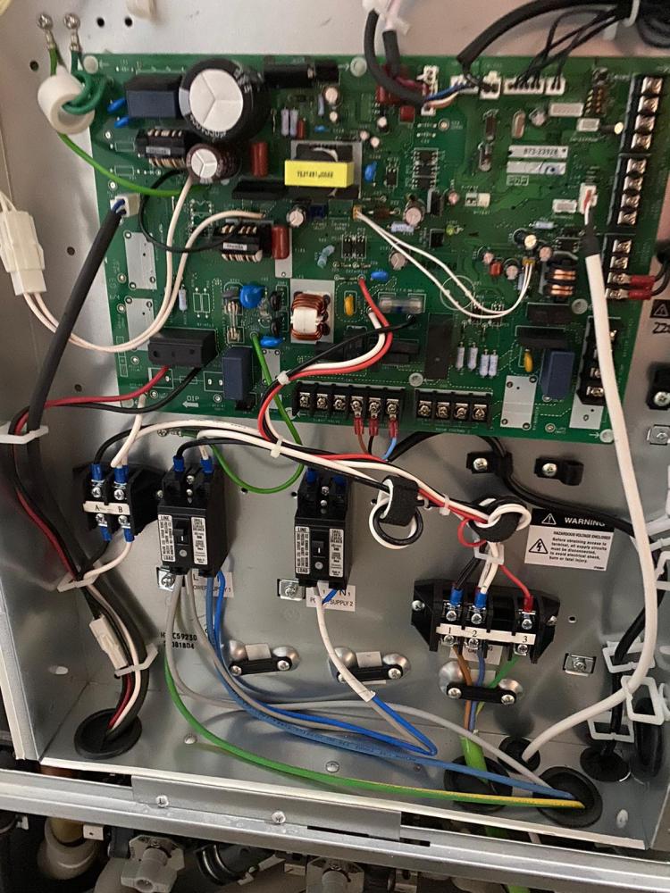

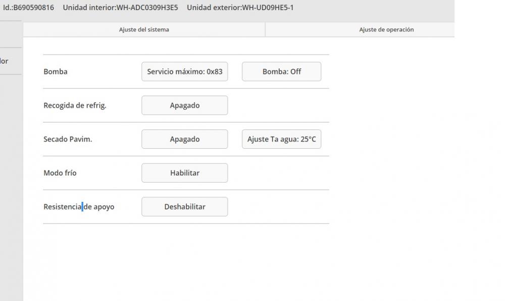

EL caso es que estos días con la nevada en Madrid se notaba que la máquina no daba de si y estuve mirando con el técnico que me instalo la máquina el porqué no entraba la resistencia de apoyo en ningún momento. El me enseñaba unos menús de su máquina que a mi no me aparecian en ningún momento en la maquina, para poder activar la resistencia , tal y como pone en el manual oficial. Al entrar en la configuración via web(por probar algo diferente que con el acceso fisico) como instalador se puede ver en la imagen que he añadido arriba que la resistencia viene como deshabilitada. ¿alguna idea de como habilitarla? En el menú no me ofrece la opción ni en usuario ni en instalador. Abrí la máquina y parecía todo activado:
Archivo adjunto 24013
