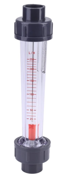

Se me ha ocurrido instalar provisionalmente un caudalímetro (concretamente un rotámetro) en el retorno, para saber el caudal real. Cerrando todos los circuitos menos uno podré ir sabiendo los caudales independientes. Pongo una foto de uno.
No se ocurre ya mas qué hacerArchivo adjunto 23654

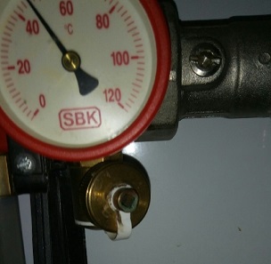

Acabo de purgar la planta de arriba. Intenté hacerlo por las tomas que lleva junto al colector para ello, pero no sé como funcionan. Descubrí como girar el eje que va por dentro (el propio tapón al revés, lleva un cuadradillo que hace de llave). Lo desenrosqué hasta el final y baja un vástago por dentro que tiene una tórica de cierre al final, pero intenté meter presión y no deja.
Pongo unas fotos a ver si alguien me puede decir como funciona. Supongo que tiene truco.

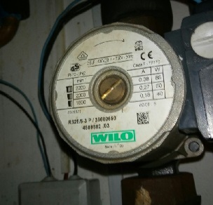

Podeis decirme aproximadamente qué prestaciones debe tener la bomba. Esta no tiene el caudal que da, solo potencia consumida.
Gracias de nuevoArchivo adjunto 23669Archivo adjunto 23670Archivo adjunto 23671Archivo adjunto 23672

Veo que tienes la velocidad de la bomba en 2, súbela a 3.
Para 80m2, una Wilo 25/1-6 te vale. Esta no se que es, que no se ve en la foto.

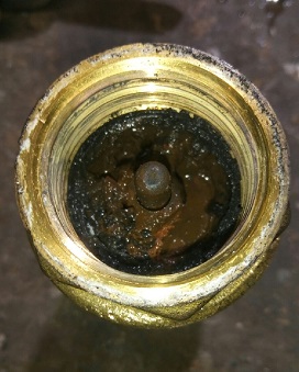

Al final he dado con el problema. La caldera tiene una antirretorno a la salida del agua caliente para calefacción, y estaba casi completamente atascada. La he cambiado (la que traía es de pulgada y la sustituido por una de pulgada y cuarto para disminuir la perdida de carga) y ahora ya calienta rápido. Los caudalímetros han subido un poco y la temperatura del retorno ya aumenta al cabo de media hora. Voy a aprovechar para limpiar el circuito con un líquido desincrustante, ya que estoy en faena.
