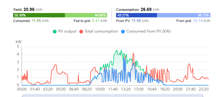

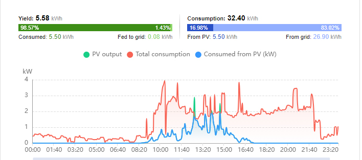

Efectivamente, la empresa es TURBOFANS. Está en Villaverde (Madrid). Los he puesto esta semana y estoy comprobando el funcionamiento. He bajado la curva de compensación a 45 max. y 25 min.
Mi aerotermia es una Panasonic TCAP bibloc de 9kw.
Estoy viendo que antes la maquina trabajaba de continuo prácticamente desde las 10 a 22 horas y ahora con el nuevo sistema hace mas arranques y paradas.
Los ventiladores optimizan mucho la subida de temperatura y no suenan mucho.
Dependiendo de los elementos del radiador, tienen más ventiladores o menos. Vienen con un regulador de potencia del 1 al 6 para dar mas fuerza o menos. Yo los tengo al nivel 2. y suenan más o menos como un ventilador de ordenador o como si fuera un fancoil....
Tengo la temperatura de mi casa a 21 grados por el día y 19 por la noche.
De momento satisfecho con la compra.

Os muestro unos gráficos para que lo veáis. (Tengo puestas placas solares también)
Archivo adjunto 31094 curva compensacion 55-40 (sin turbofans)
Archivo adjunto 31093 curva compensacion 45-35 (con turbofans)

Muchas gracias por la información.
Estoy estudiando hacerme yo mismo los "turbofans" caseros.
Y habrá que estudiar como ajustarlos para que no haya tantos arranques y paradas, que, por lo leído, es bastante nocivo para los equipos de aerotermia.

Buenos días, Ramarmol.
¿Tus radiadores son de aluminio?
Yo también estoy pensando en una solución para el verano y había pensando en los Turbofans, pero me sonaba a timo y por eso los deseché. ¿Aún no has podido probar para refrigeración, no?
Por lo que veo, has mejorado con la instalación de los Turbofans en el apartado de calefacción.
Muchas gracias.
