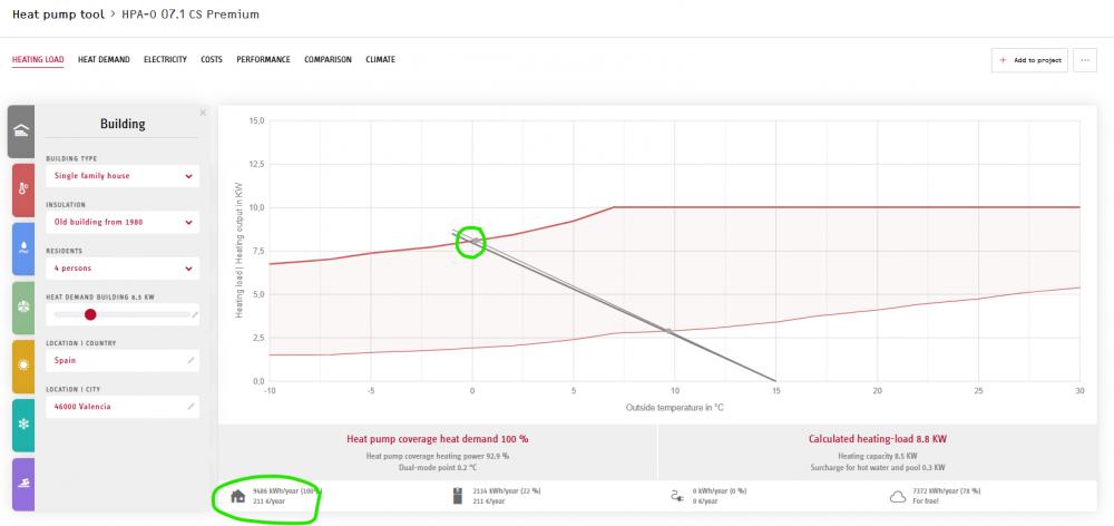

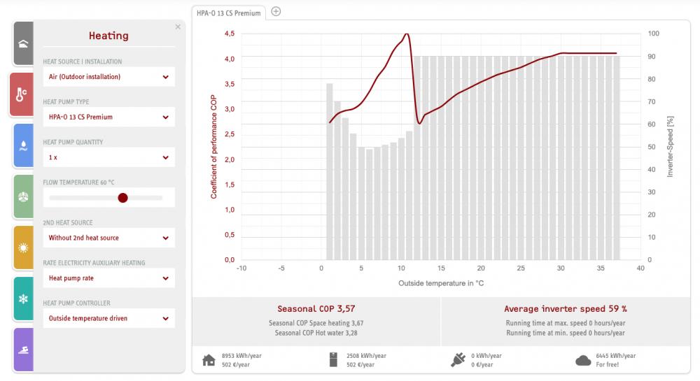

Sería interesante saber de esos 1000€ qué cantidad corresponde a calefacción y ACS y qué pagas por el KWH... sin ese dato es difícil saber qué consumo tienes y en base a los KWH poder saber qué aerotermia te viene bien, porque hay cocinas y cociner@s... si eres de guisar mucho el gasto es importante, si eres de guisar poco, el gasto es menor. Hay máquinas que disponen de buen COP en alta temperatura y no necesitas cambiar radiadores, más aun en esa zona climática. De todas formas en Extremadura, no creo que las temperaturas sean muy bajas de forma constante y tengas mas necesidades de refrigeración, por lo que cambiar radiadores a reversibles, puede ser una muy buena opción para bajar temperatura de impulsión en invierno y así mismo refrescar la vivienda de forma ''gratuita'' si pones FV. Saludos.
Para que te hagas una idea, una demanda del tipo 80W/m2 con una aerotermia en Valencia, impulsión máxima a 60º y un SCOP real de 3,67 en calefacción, da un consumo sobre los 500€/año en calefacción y ACS. Esto contando a 0,20€ KWH, que es bastante negociable. Espero te sirva, saludos.

Gracias por tu respuesta. Es complicado saberlo, pero los meses en que la calefacción no funciona gasto sobre 30€/mes, total 360€, entre ACS y cocina. De esos 360€ yo creo que ahora que tengo la Thermomix serán un 60% ACS, es decir 216€ que sumado a los 640€ de calefacción da unos 856€ de calefacción y ACS.
Re: Aerotermia con fotovoltaica
Pues entonces la simulación que he realizado antes, es bastante cercana a la realidad... Saludos.
