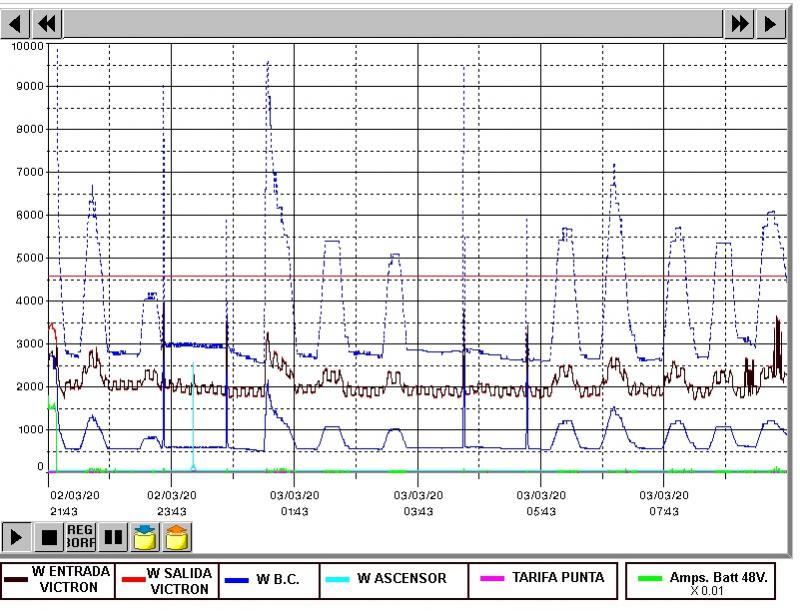

La mía es de 9KW Monofasica, y vivo a las afueras de Barcelona, pero en zona montañosa. Mis días de invierno extremos, por las noches tengo -2º/+2ºC, esas son mis peores noches, pero mi vivienda es antigua y de pesima construcción, estoy en proceso de restaurarla y aislar doble, pladur por dentro y XPS por fachada. Hice mis calculos el invierno pasado y me salen que en noches frias, necesito un maximo de 8kwh de CALOR/CALEFACCION.
El tema es que me fie de las tablas que da LG y eso es en condiciones nominales, que son ciertas, pero cuidadito con los consumos de pico. Yo por ejemplo tengo solar, y a las 13:00 me interesa cargar todos los acumuladores del sótano. Le pido 65º en la salida, y cuando hace esto el consumo se va a 4,6Kwh sostenidos.
Archivo adjunto 23476
Luego en condiciones nocturnas, por ahora, está como usando solo la 1º marcha, se sotiene entre 1 y 2 kwh, impulsando agua a unos 45ºC.
Utilizo radiadores, no tengo posibilidad de instalar suelo radiante. Pero si puedes, suelo radiante o fancoils, no radiadores.
Si vas con radiadores, y necesitas el agua a 60º por las noches y tu clima baja de -7ºC, te puedo asegurar que el consumo van a ser 4KWh para 9kwh termicos, con una cop 2.25 o algo así.
Aquí te dejo un perfil de consumo de una noche suave, cada pico que ves por encima del consumo base, es la bomba de calor por la noche, y luego a las 08:00 o así cuando me levanto, que subo la calefaccion de 20 a 22 o así, como puedes ver entra a trabajar la bomba un buen rato...
