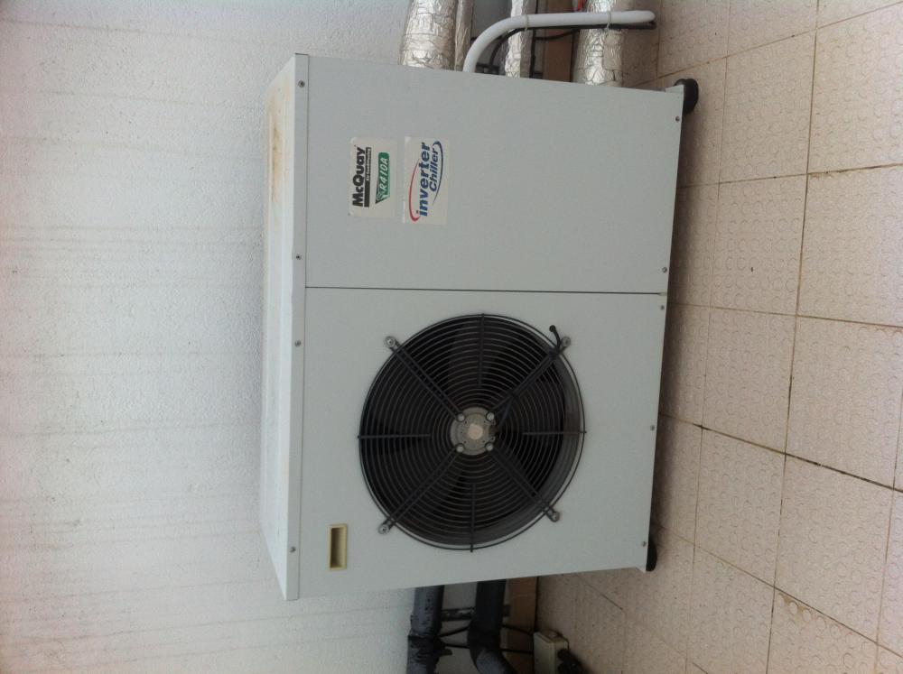

Muy buenas, tengo una duda que expongo en este foro para ver si me podéis aclarar un poco conceptos y dudas.
Yo tengo en casa suelo radiante y una enfriadora de hace 11 años con un COP pésimo ( entorno al 1,5 ) y pensé en cambiarlo aprovechando que voy a hacer una instalación de fotovoltáica. El problema viene en que quisiera poner aerotermia, pero el instalador me dice que es mejor para aprovechar la instalación que ya tengo y para ahorrar dinero, poner una enfriadora.
Yo prefiero la aerotermia por el tema de que son energeticamente más eficaces que las enfriadoras, pero según el instalador, la aerotermia no actúa sobre el agua directamente, con lo que tendría que poner más elementos para que la "máquina" caliente el agua. Me explico mejor con un ejemplo.
Yo quería poner algo tipo esto: https://www.gasfriocalor.com/bomba-d...erior-epga14dv
El instalador me dice que eso no sirve para mi instalación y que es mejor sustituir una enfriadora por otra a pelo, sería esto: https://www.gasfriocalor.com/enfriad...nidad-exterior
¿Está en lo cierto el instalador? en caso de que tuviera razón, ¿qué elementos tendría que añadir a la altherma 3 para que calentara/enfriara el agua que va por el suelo radiante?
Una vez tenga los conceptos claros, os preguntaré opiniones sobre marcas y modelos
Muchas gracias

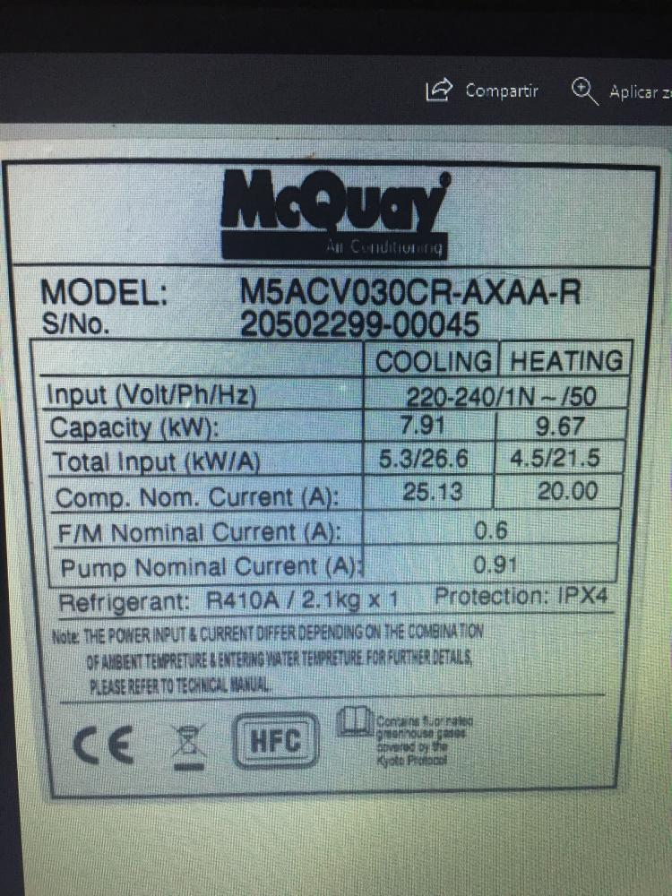

Os adjunto la placa de las características técnicas de la enfriadora que tengo actualmente instalada
Archivo adjunto 21075 Archivo adjunto 21076
Re: Duda entre aerotermia y enfriadoras
Las dos máquinas son de aerotermia, pues extraen o ceden calor al ambiente. En las dos máquinas que expones la diferencia estriba en el gas frigorífico y en la gestión electrónica, que en las llamadas de aerotermia están más pensadas para circuitos de calefacción.Generalmente las chiller no tienen la posibilidad de gestionar una curva con compensación de temperatura exterior,otros circuitos,acs etc. El gas que empezarán a comercializar todos los fabricantes cuando se aclaren las normativas será el r32.
