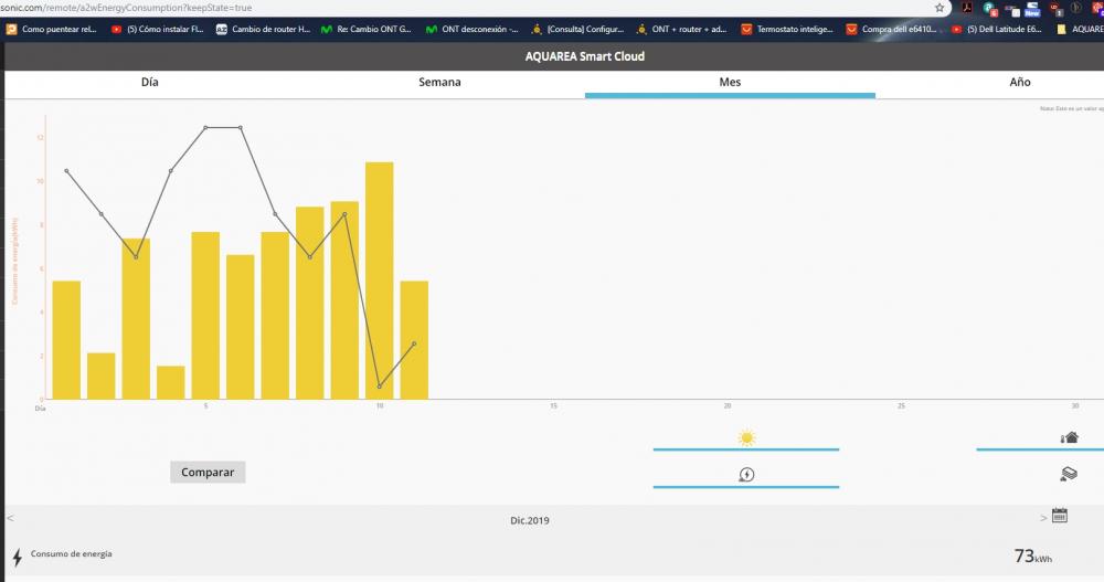

Adjunto los kWh consumidos en lo que llevamos de mes.
Lo siento, pero me cuesta creer que consuma lo mismo con radiadores de aluminio, xq para dar el mismo confort, demanda más calorías.https://uploads.tapatalk-cdn.com/201...a61dab6f99.jpg

Entiendo que te cueste creerlo a mi al principio pensaba que no podría con la casa pero es cierto, ¡eso si ...!tengo mis limitaciones, yo no puedo subir de 19 a 21º en 25 minutos , pero la técnica consiste en ir emitiendo calor constantemente y tener una perdidas muy bajas , yo tengo muy buen aislamiento en lana de roca y unas ventanas de PVC con cristales anti-térmicos
Archivo adjunto 21260
aaahhhh! aclarar que lo que se ve en la gráfica es la suma del ACS+ Calefacción no tengo válvula de tres vías y el ACS se calienta junto con la calefacción

Tu curva de compensación esta entre 55º impulsión para temperatura exterior -5º y 45º para temperatura exterior 15º, lo que penaliza el COP de la bomba y la sometes a arranques y paradas que suben el consumo y castiga mas al intercambiador y a la maquina.
Bajo mi experiencia bajaría las temperaturas de impulsión (mejoras el COP) y mantendría la bomba mas horas funcionando con ello consumes menos (pues mejoras el COP), puedes hacerlo poco a poco si no me crees como Cloud.

Os cuento, hoy con temp.ext. 10° impulsaba a 45°, pues en cosa de 30 min consigo los 21° de comfort, mi duda, si bajo la impulsión a 35-38° con la misma temp.ext. le costará más o menos 75min alcanzar los 21° de comfort, y el quit de la cuestión, ahorraré bajando la impulsión o con la diferencia de tiempo trabajando la máquina no merece la pena?
Pongo foto de la gráfica de mi máquina.
https://www.flickr.com/photos/186011969@N06/
Mi opinión por lo que he aprendido, es que si subes la temperatura a 45º el compresor trabaja a mayor frecuencia y por tanto a mayor régimen y mayor potencia instantánea (2 Kw aproximadamente) alcanzara por tanto también la temperatura de confort antes pero obligas a la maquina a hacer mas paradas y arranques ademas de que llegado el momento de la parada la temperatura de impulsión subirá transitoria más lejos de la consigna de 45º y el intercambiador sufre. Por otra si bajas la temperatura, baja el consumo instantáneo a unos 1200w (más o menos) pero mejoras el COP lo que te proporciona mas calor , menos paradas y mejor rendimiento... (claro! tardara más en llegar al confort) solo debes probar.
Gracias por la explicación, se lo comentaré a mi instalador y lo probaré a bajar, la verdad que mi máquina hace unos cuantos arranques y paradas al día
Pero claro le da la orden el termostato del salón con una histeresis de 0,4°
