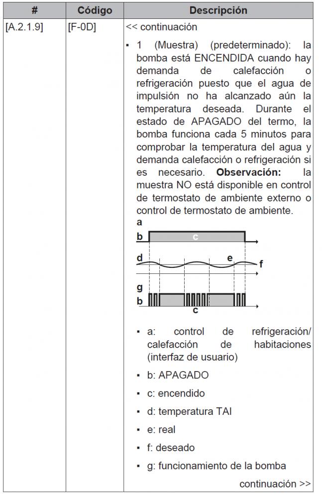

Gracias Pherfat por la respuesta, me explico un poco mejor.
Tema ACS sin problema, tengo presente que ACS tiene preferencia sobre calefacción por defecto, aunque se puede cambiar en la configuración.
Mi problema está en la calefacción. La tengo programada en valor absoluto a 35ºC y la bomba en modo muestra. Este apartado se configura en el menú [A.2.1.9] o [F-0D]. (Adjunto captura del manual).
Se le supone que cada 5' activa la bomba y comprueba la temperatura del agua, si está por debajo de 35ºC activa la calefacción y llega a 35ºC, entonces se para. Y a los 5' más de lo mismo.
La cuestión es que mientras calienta el agua la bomba está funcionando, por tanto el agua circula por el suelo radiante, pero cuando para de calentar se para y el agua no circula. Este debe ser el funcionamiento normal, o el agua debería estar circulando?
Gracias!!

Hola, yo también tengo una Altherma, pero con deposito de inercia, en este caso es normal usar el calor acumulado en el deposito y recircular el agua aunque el compresor este parado.
Aún con el compresor apagado, la recirculadora de la propia bomba de calor, sigue moviendo el agua entre el deposito de inercia y la unidad interior.
A ver si es que cuando hablan de la bomba en el manual se refiere a todo el conjunto de la bomba de calor, el compresor vaya, y no a la bomba recirculadora, ¿realmente se para el agua?, es fácil de comprobar aunque no tengas un medidor de consumo, basta con poner la mano en las tuberías de entrada y salida de la unidad interior en un momento en que este parado el compresor.

No sé mucho de esto pero creo que cuando se para la bomba, no circula el agua por el circuito. Lo puedes comprobar accediendo al colector y comprobando los caudalímetros de cada circuito individual de suelo radiante. Al menos los míos tienen una especio de "embolo" de color rojo que cuando el agua está circulando suben y cuando no circula, bajan
