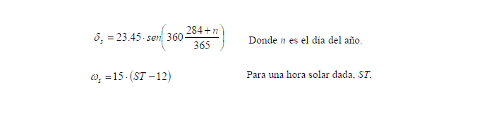

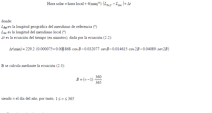

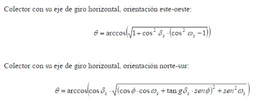

Bueno, me respondo otra vez... Para sacar el desglose horario del ángulo de incidencia sólo hay que aplicar esto:
Archivo adjunto 4623
Archivo adjunto 4624
Archivo adjunto 4625
Sacado de la tesis de M.J.M.P.
