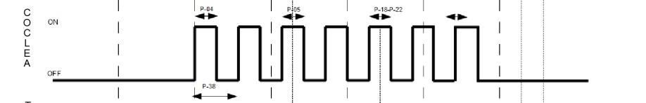

Hola!! Tengo una estufa stove Canadian de 8kw, ayer vino el técnico porque estaba funcionando mal, el motor hacia muchísimo ruido, y le cambió el motor. Antes el motor sonaba como 3 o 4 veces en una hora, ahora gira el tornillo sinfín cada 2-3 segundos, lo que hace que no paren de caer pellets y tengo siempre la llama al máximo y la casa a 25 grados en una hora ( la temperatura exterior está a 8-9 grados). Sabeis que parámetro tengo que cambiar para regular esto? Por supuesto he llamado al técnico, pero de la ultima vez me tardo 3 semanas y de momento ni me han llamado de vuelta ( hace 3 días que les llame).

La potencia está al mínimo, a 1, y la temperatura establecida a 22°. Además de cambiar el motor también hizo mantenimiento, y si que vi que tocaba algún parámetro, pero no sé cuál. Ahora el motor reductor funciona cada 2 segundos, lo cual hace que está constantemente echando pellets y ese parámetro no está en A9.
Re: Regular tiempo entre caída de Pellets
Los 2 segundos suelen ser fijos. Si quieres cambiar la cantidad de pellet se debe actuar sobre el tiempo de rotación del sinfín (Editado: Ver mensaje siguiente P38)
En algunas electrónicas se puede alargar o reducir por % la frecuencia de arranque del sinfín en toda las potencias a la vez. Es el parámetro "Tipo de Pellet" no sé si existe este parámetro en tu electrónica.

En un manual de estufa que usa la electrónica Duepi EVO, se ve que se puede hacer variar el parámetro P31 para cambiar la cantidad de pellet en % en todas las potencias a la vez.
También se puede actuar en el parámetro P38 "tiempo de arranque del sinfín" (lo que buscabas)
Mira si el tecnico cambio uno o los dos parametros
En la gráfica donde pone P18-P22 debe ser P06-P10
Archivo adjunto 31126
