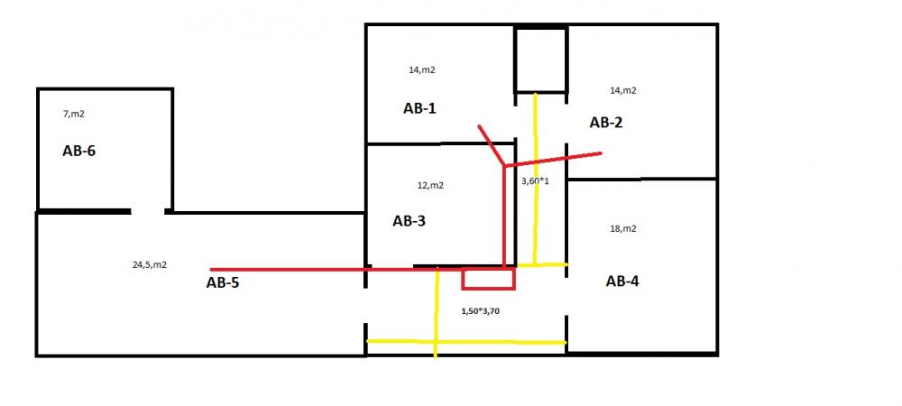

Voy a empezar por el principió porque llevo un cacao que no me aclaro a ver si consigo aclarar las cosas, pongo un plano para que me aconsejéis de lo que tengo que hacer
En el lugar donde tengo pensado poner la estufa tengo una de leña ya algo viejecita que queremos cambiar, desde ahí donde esta no me calienta bien ni la AB-1-AB-2- y menos la AB-5-AB-6 mi intención, ya que compro una es ponerla canalizable como pongo en la imagen para calentarlo todo bien, vivo en un piso único con garaje no tengo problema para canalizar por encima la zona es de Alicante.
Dudas que tengo con este tipo de estufas
_La aspiración de la estufa dicen que tiene que ser al exterior,
Pues mal lo tengo a no ser que se pueda canalizar al garaje o al techo
_Los metros canalizables me dicen como máximo 6m partiendo de la salida de la estufa
Justo está la cosa no sé si se podría poner una turbina para alargar la canalización en caso de que sea necesario

Intentare aclararte algo.
Observo que quieres con una sola canalizacion, sacar tres tomas para tres habitaciones distintas.
Ademas de todo esto quieres una estufa de pasillo, cuyo espacio reducido influye en poder colocar dos ventiladores o tres para hacer al menos dos canalizaciones independientes con motores independientes, a mayores del que tiene la propia maquina que expulsa el aire por encima del fuego la mayor parte de las veces.
Esto con las maquinas que estas mirando es muy muy dificil de conseguir BIEN. Ya que las canalizaciones de esas maquinas son a traves del propio ventilador de la maquina mediante quitarle flujo de aire. Por eso te indican que no puedes colocar mas de 6 metros, porque el ventilador no puede con todo.
Debes de irte a una maquina con motores independientes en las canalizaciones, y ademas para los metros que comentas que sea de calidad, y las que estas mirando no tienen nada del otro mundo. Para que te hagas una idea, una estufa de pasillo con un ventilador independiente, que podrias hacer lo que deseas, pero perdiendo algo de eficacia, rondara los 1.800 €, nada que ver con las estufas que estas mirando.
Bien te comento que lo de las 3 canalizaciones es porque la primera que estuve mirando la del brico, tenía dos salidas por eso esta pensado así lo que no sabía que bien me informaste es que era con el mismo ventilador, esa descartada
La EIDER según me dijeron por teléfono tiene ventiladores independientes, tengo que verlo y no se si tiene dos salidas cuando tenga más información La pondré
Lo primero es saber si una estufa de pellet con el ventilador principal sería capaz de calentar toda la estancia principal, a falta de calentar AB-5 Y AB-6 ya que como comento con la de leña le falta un poco, si es que si tenemos gran parte del tema resuelto
Lo segundo es saber si es imprescindible poner la toma de aire al exterior
Lo de las maquinas que me mencionas pon las que tu pondrías que le eche un ojo
Disculpa Jose, pero esta epoca del año es muy complicada para nosotros los profesionales del sector, en cuanto a tus consultas tratare de despejarte un poco las dudas. Habitualmente este tipo de estufas de pasillo tienen una salida de ventilacion con ventilador independiente, el que te llegue calor a otras estancias va en funcion de la fuerza del ventilador que instalen.
¿Seria capaz de calentar toda la casa, aun con un solo ventilador?¿Se pueden poner una sola canalizacion y hacer 3 salidas independientes?
En principio si, siempre que las salidas tengan regulador de extracción, quiero decir que podamos cortar el flujo en las habitaciones o salidas mas cercanas a la estufa de tal manera que podamos repartir de manera homogenea el calor a todas por un igual.
El problema sera el nivel de ruido que estos ventiladores puedan producir, por lo que una marca de estufa de procedencia dudosa, seguramente incorpore ventiladores de poca calidad y con niveles de ruido altos, ademas de no dar el suficiente caudal como para repartir bien el aire.
En cuanto a si es imprescindible la toma de aire al exterior, sin duda es recomendable, no imprescindible.
Me solicitas que maquina recomendaria, y segun las normas del foro no podemos recomendar nuestros productos, que seguramente seria alguno de los que tenemos, NO TODOS, quiza solo uno para este caso en particular.
