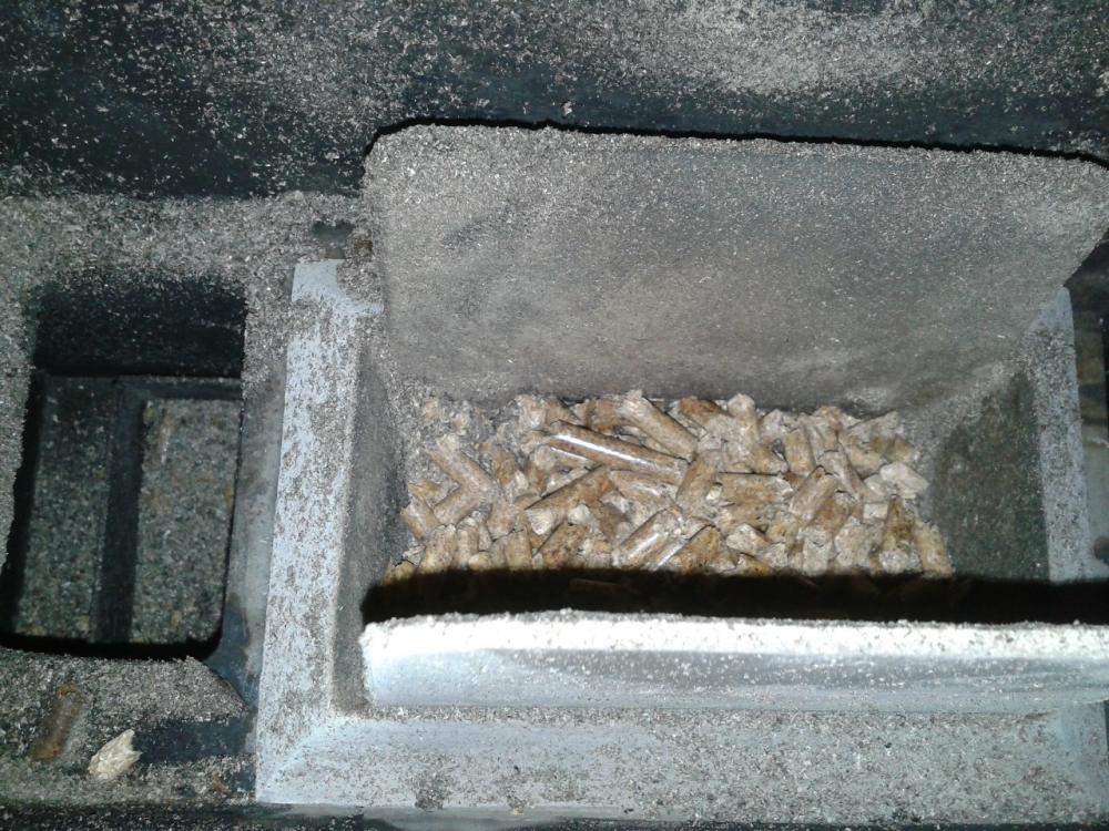

Desde hace varios días cuando voy a limpiar me encuentro en el quemador pelles y mucha ceniza.
No esta realizando la limpieza.
He limpiado la chimenea (todos los tramos), también he limpiado la cámara de la parte de abajo del quemador y la cámara de los rascadores.
He desmontado la estufa y he visto que cerca del quemador llega un tubo de plástico, creo que de ese tubo sale el aire para limpiar, pues bien, he comprobado y del tubo no sale nada.
¿Alguien me puede decir si tiene que salir aire de ese tubo?
Archivo adjunto 14551
Re: Hidro estufa Brompi Reina: No hace limpieza del quemador
ese tubo es del presostato y no debe salir aire,mide la presión de la camara,
