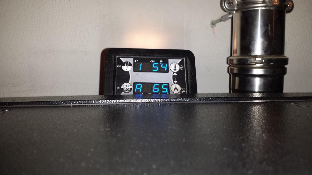

Con la calefacción encendida y el ACS: Se supone que la caldera tiene que calentar el agua hasta los 65º C, que es la temperatura que tiene el termostato de la caldera, pero no logra llegar nunca a esa temperatura, solo llega hasta los 57º C. como mucho.
Calefacción apagada: Si llega a esa temperatura de 65º y la caldera se para y vuelve a arrancar otra vez cuando la temperatura baja hasta los 60º C
Me consume unos 30 kg. al dia...una ruina.
Ha venido el técnico varias veces: Que si regulo la caida de pellets, el ventilador, la temperatura de humos, que si la abuela fuma, pero nada...
Alguien me puede explicar algo de lo que pasa? Porque cuando enciendo la calefacción la temperatura cae a 57º máximo y no hay forma de subirla? porque no logra calentar el agua?

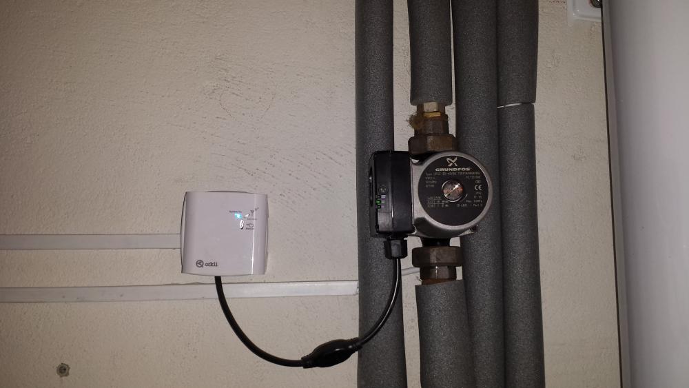

Tiene una válvula para la calefacción y otra para el ACS.
Mi casa tiene 120 m. divididos en 2 plantas, cada una de 60 m. La caldera estáen el sótano 4 radiadores en planta baja y otros 4 en la planta de arriba.
La caldera tiene una potencia de 17 kw.
La entrada de agua no se a que temperatura está.
Los 18 grados son los que tiene la vivienda sin calefacción.
Los 57 grados son la temperatura del agua. Y de ahí no sube mas, hasta los 65 que debería subir para que la caldera parara y volviera a arrancar

Es cierto lo que te comenta.
Pienso que tienes el siguiente problema, tienes la temperatura de consigna a 65, por lo que cuandola caldera alcanza 55 ºC comienza la bomba a funcionar, la temperatura por inercia te llega a 57 ºC y luego comenzara a bajar porque la temperatura del retorno es muy baja, pero despues de una hora o mas, comenzara a subir el agua a 57 o 58, pero como la consigna de la caldera esta a 65, te comienza a modular por lo que no te llega nunca a mas temperatura.
Recomendacion:
Temperatura de consigna 75 ºC
Termostato ambiente.

Muchas gracias, de verdad, a todos los que me estáis echando una mano.
Lo que me dices, BioEfusion no me cuadra.
El termostato de la caldera está puesto en 65º, pero he observado que la caldera empieza a modular cuando la temperatura de la caldera llega a los 60º. Pero como nunca llega a esa temperatura, siempre funciona a máxima potencia.
Tengo un cronotermostato. Cuando la temperatura de la casa alcanza los 21º a los que está programada, este para la bomba, pero la caldera sigue funcionando hasta que la temperatura del agua alcanza los 65º, y se iguala con el termostato de la caldera que está a 65º. Entonces la caldera se pone en off.
Cuando la temperatura de la casa baja 1º C, el cronotermostato arranca de nuevo la bomba, y entonces la temperatura de la caldera baja hasta los 52º mas o menos, y arranca a trabajar la caldera.
De todas las maneras probaré a poner el termostato de la caldera en 75º, pero como no va a llegar nunca la temperatura a 70º, nunca modulará.
Gracias por todo.
Archivo adjunto 12204
Archivo adjunto 12205
Archivo adjunto 12206
