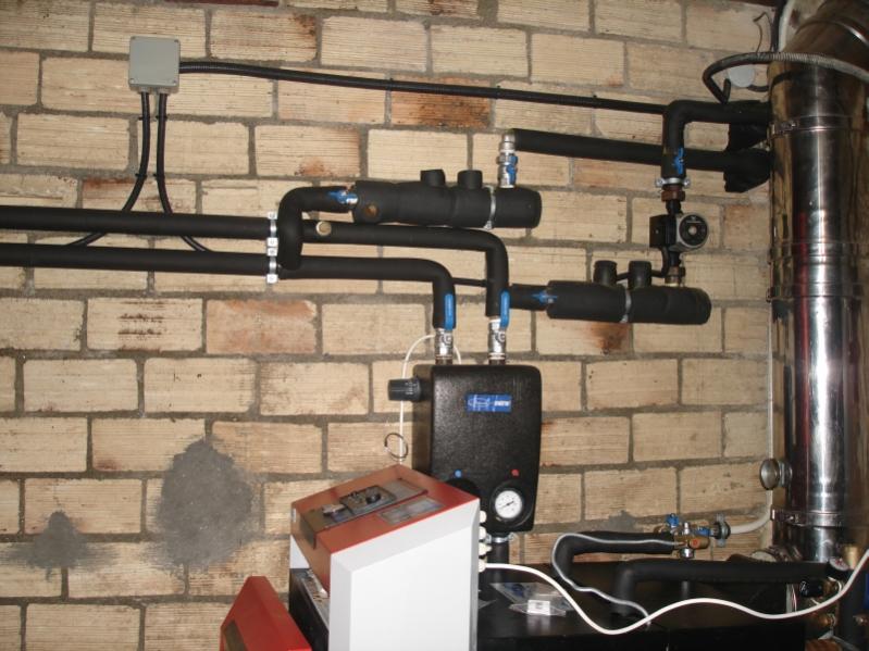

Este es el primer invierno que estamos utilizando prácticamente en exclusiva la caldera de leña y aunque en general todo va bien hay ciertas cosas que creo que tengo que cambiar. La caldera calienta dos casas, con una superficie de unos 160 m2, de piedra y con no muy buen aislamiento. Os pongo unas imágenes de como tengo la instalación actualmente para entrar en detalle a continuación:
Instalación en la zona de la caldera
Archivo adjunto 11990

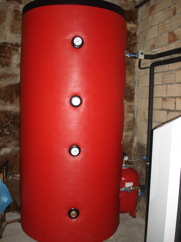

Conexiones con DI
Archivo adjunto 11991
Problemas:
1-Como podéis ver en las fotos, tenemos una conexión que permite que se caliente primeramente el circuito de calefacción y posteriormente el DI. Una vez que la caldera ya no produce mas calor el sistema se nutre del DI hasta que la temperatura de este alcanza el valor que se le pone en el termostato situado en la salida del DI, generalmente unos 60º para que no enfríe demasiado el depósito. Una vez que el DI ya no da mas entra en funcionamiento la caldera de gasoil, siempre y cuando la tengamos activada.
Las ventajas de esta conexión son que al poco de encender la caldera ya estamos con calefacción en casa, pero por algunas pruebas que he realizado me da la impresión de que funciona mejor en conexión directa con el DI. Me explico, algunos días que he encendido la caldera tarde y en casa ya habían puesto la de gasoil, he cerrado las llaves de paso de forma que la caldera trabajase exclusivamente contra el DI.
Me dio la impresión de que funcionaba mejor que con la conexión mixta. Trabajaba a mas temperatura, hasta unos 85º, y prácticamente sin paradas por exceso de calor.
2-Por otro lado en la casa de mis suegros, anexa a la mía, tienen una pequeña terraza cerrada que hicieron hace dos años y decidieron ponerle calefacción. La conexión se la hicieron directamente del radiador de la habitación de mis suegros, y alimenta a dos radiadores. El caso es que con la caldera de leña en esa galería no hay quien esté, hace frío. El primer radiador calienta algo en la parte superior, pero el segundo prácticamente nada de nada.
El caso es que con la de gasoil si que calientan, no tanto como como los otros pero sí lo suficiente como para que se pueda estar en dicha galería. La diferencia que he encontrado es que la bomba impulsora del gasoil está en posición 3, y la de la caldera de leña está en la posición 2. También he visto que el tubo que alimenta esos dos radiadores es de los pequeños, creo que de 12.
He probado en subirle la velocidad a la bomba que impulsora del circuito de leña pero no me ha funcionado ya que me empieza a bajar la temperatura de la caldera y no consigue entrar en el rango de entre 80º-90º que me indica el fabricante. No se si es por estar el colector y la bomba de circulación demasiado cerca de la salida de la Oventrop...
3-El depósito de inercia es de 1000 l, y cuando me lo vendieron me dijeron que llegaba de sobra. Mi caldera es una Attack 25 DPX Profi y por lo que he visto en el manual indica un volumen de entre 1500 y 2000 litros. El caso es que me he visto en varias ocasiones en tener que subir la temperatura de mi casa a 25º, normalmente estamos a unos 20º, para que no reventara todo. Me he encontrado el DI con los tres termómetros superiores a 80º y en la zona inferior de todo muy caliente, a todo eso la caldera aún con leña.
4-Cada dos por tres la presión del sistema se me sale de la zona verde, y empieza a evacuar agua para reducirla. Esto ya está en camino de solución ya que me di cuenta de que el vaso de expansión que me instalaron es demasiado pequeño para el volumen de agua del sistema, Me van a poner uno de 100 l que junto con el de 50 l que ya tengo me permitirán equilibrar el sistema incluso aunque aumente el DI.
3-En días de frío el humo nos bajaba directamente a casa y también en el encendido. Esto también lo solucionamos poniendo un tramo más de tubo en la chimenea y ahora pasa un buen trozo por encima de la cumbre del tejado. El ahumamiento ha finalizado y he notado que me ha aumentado la temperatura de gases, dependiendo de la madera puedo estar entre 120º-150º.

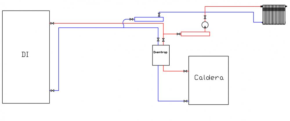

1-Incorporar al circuito existente una conexión directa con el DI, regulada por llaves de paso, la idea es poner electroválvulas pero de momento no hay presupuesto. El sistema funcionaría como hasta ahora pero una vez que la parte superior del DI estuviese a unos 80º se cerrarían estas llaves y el sistema empezaría a funcionar a través del DI y de esta forma poder poner la bomba a la velocidad 3 y calentar correctamente la galería.
2-Cambiar en cuanto sea posible el DI de 1000 l por uno de 1500 l para evitar sobrecalentamientos y aumentar la autonomía del sistema
3-Instalar una mezcladora para que nunca la la bomba de impulsión del sistema envíe agua a más de 80º, o la temperatura que le pongamos

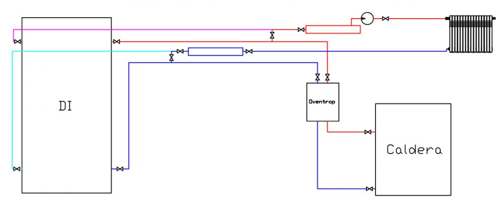

Os pongo un esquema de como está la instalación y como pienso que quedaría mejor.
1-Instalación actual:
Archivo adjunto 12012
2-Instalación propuesta:
Archivo adjunto 12013

2 - Ampliar DI. Mal no le va a hacer pero me parece innecesario. Yo tengo la misma caldera con un DI de 500l y no tengo problemas. Lo suyo es acabar conociendo tu instalación y saber cuando no debes volver a meter leña. Con un DI de 1500l acabarás teniendo los mismos problemas, menos a menudo pero te volverá a pasar que tienes el tanque con mucha temperatura y poca demanda por parte de la casa y le metas más leña.

Sobre el punto 1 pues no se que decirte. A mi la instalación me la hicieron caldera siempre contra DI. El primer invierno aprendí que si llegas del curro a media tarde y la enciendes le cuesta empezar a soltar calor en casa. Algún invierno más tarde lo que hacía era dejar por la noche siempre el tanque con una temperatura mínima para que luego por la tarde tardara menos en empezar a calentar la casa. Y este invierno me he montado una plaquita con arduino, sensores de inmersión, relés, lcd, etc para que cuando la parte superior del tanque tenga temperatura empieze a enviar a la calefacción.

Yo en su momento sopesé el hacer la conexión directa, tal y como la tengo ahora, o hacer caldera-DI-circuitos. Al final me decanté por la primera opción y la verdad es que en poco tiempo ya está enviando agua caliente a los radiadores. También influye si el agua de la caldera esta completamente fría o si aún está algo calentita.
Por lo que me han comentado algunas personas, y un técnico de Attack, la conexión al DI es mejor. El DI se carga mejor, y descarga, y el depósito amortigua las presiones sobre el resto de los equipos, sobre todo las bombas. Eso por lo menos es lo que yo les he entendido.
En base a un par de veces que cerré el circuito a radiadores y le obligué a trabajar contra el DI, yo creo que funciona mejor de esta forma. Por lo menos nuestra caldera, otras con mejores regulaciones seguro que funcionan igual de bien de las dos formas. Así que aprovechando que el instalador me tiene que instalar el vaso de expansión nuevo he decido añadir las conexiones directas al DI y así mediante dos llaves de paso poder optar por un sistema o por otro. Lo suyo sería poder hacerlo con electroválvulas, pero eso quedará para otra ocasión.
Lo de la mezcladora en mi caso lo pensé para que cuando la caldera está enviando agua a mas de 80º no llegue tan caliente a los radiadores. Aunque habría que tener en cuenta las perdidas que tiene el circuito hasta que llega a los mismos. Lo que no tengo muy claro es como hacerlo, por lo que he visto habría que colocarlo antes de la bomba, y supongo que actuaría como el regulador del Oventrop.
