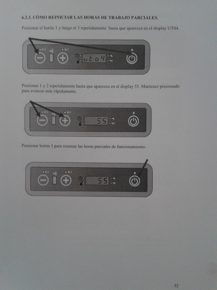

Hola a todos. Tengo dos estufas, pero una de ellas es de la marca EIDER, modelo VENECIA, y hace algunos años otro usuario me envió una hoja del manual técnico, con el que se puede poner a cero el contador de las horas y así quitar el mensaje de "Serv".
Adjunto la citada hoja para los que puedan hacer uso de la misma. No tengo más nada al respecto.
Saludos a todos.
Archivo adjunto 23750
