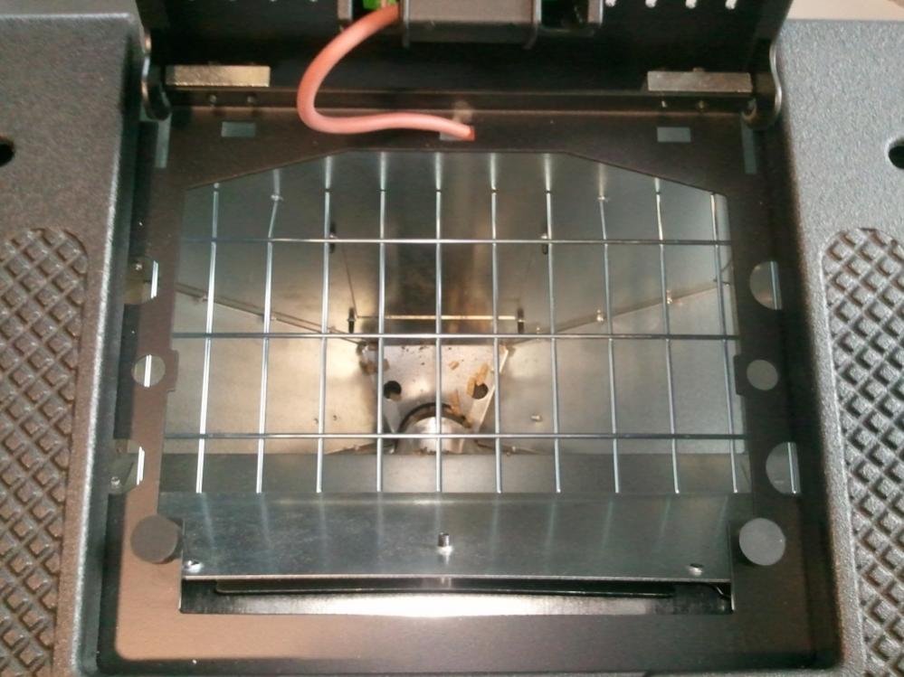

Buenas a todos. Si estabas pensando en comprar algún producto marca Ravelli lee lo que me ha pasado a mi y luego decide si te merece la pena o no. A finales de diciembre compré una estufa Ravelli RV 80 (la que tuve que buscarme la vida para configurarla pues el instalador no tenía ni idea). A los dos días me fijo y me doy de cuenta que la parte trasera sobresale mucho más en la parte superior que en la inferior quedando a la vista (en la zona que más sobresale) zonas internas de la estufa. Por otra parte, y debido a lo anterior, en la zona de carga del pellet hay una ranura por la que se cuelan los pellets hacia el interior de la estufa. Esa misma tarde, me desplazo a una ciudad próxima y veo la misma estufa pero sin este problema. Sobresale la chapa trasera sobre 1cm pero de igual forma en la parte superior e inferior. Debido a lo comentado anteriormente me pongo en contacto con el distribuidor que le pasa el caso a importador de Ravelli España. Después de darme largas y más largas la solución que me querían dar la semana pasada y que no acepté fue la de ponerme con Sika una chapa en la zona de los pellets para que no se colaran. Como no acepté ese arreglo Ravelli me manda una carta a través del comercial que me dice que la chapa sobresale 1,5 cm y que es normal y la ranura viene asi de seguridad. Para enuciar el abuso, a parte de dirigirme esta misma tarde a mi abogado y a consumo, os dejo las imágenes de la estufa y metro en mano para que opinéis si, como dicen en la carta, no me gusta la estética, o si realmente pensáis que viene mal montada. Visto lo visto, Ravelli nunca más en mi casa ni en la de mis conocidos. Tu, si estabas decido por una Ravelli... tu mismo, mi consejo es que Ravelli Nunca Máis fotosss::https://plus.google.com/photos/10395...CIOhr7_Y2raPEg

Pues.... o nos han engañado a todos, o el que las montó en cadena estaba borracho.
La separación es evidente.
Archivo adjunto 7109
De todas maneras si consigues una foto con una bien montada será una buena prueba, porque entre la tuya mal montada, la mia mal montada, y lo que te dicen en la carta, no hay mucho que hacer, o mucho que decir de que estén mal montadas.....

Estos señores abran tenido algún problema como dicen en la carta que te envían con la homologación como ellos dicen, o con alguna que se les habrá prendido fuego en la tolva y han hecho esa reforma de la ventilación para ayudar a refrigerar la tolva y la medida correctora podrá estar bien hecha, la de la ventilación, pero no la de su ejecución, estos listillos en vez de rediseñar la tolva, estrecharle ese 1,5 cm, lo que han hecho es inclinarla hacia atrás y santo remedio, ni se han molestado en hacer una pequeña chapa para que no se vea la tolva por fuera de la tapa superior. ” Menuda chapuza “

Y lo que dice Ceus es correcto, es una medida correctora o como dice la carta una solución constructiva. ¿Que quizá no es la mejor?, pues puede ser. ¿Que quizá lo solucionen de otra manera en siguientes versiones?. Posiblemente, y seguramente antes de rediseñar la tolva, pondrá una separación grande de arriba a abajo, lo cual a priori y desde el punto de vista de diseño del producto es mucho más sencillo, yo de esto no entiendo.... ¿Que no tiene otro problema que la estética? Pues también es cierto.

A los tribunales no, pues no merece la pena pero a consumo si. Esta mañana me he encontrado con un chico del servicio técnico de Ravelli de Ponferrada y me ha comentado que no es normal que vengan así. Si la estufa tuviera algún problema de seguridad, Ravelli debería avisar a los distribuidores y subsanar la deficiencia de todas las máquinas y parar su venta "por seguridad" hasta que el problema este resuelto cosa que no han echo. Luego cuando hay un incendio o una desgracia nos llevamos las manos a la cabeza. Y si ha sido el motivo de seguridad, por que han propuesto ponerle una chapa en la tolva cubriendo ese hueco?? e decir, rediseñan la máquina y luego quieren ponerle una chapa para estar en lo mismo? Sinceramente, no me creo que sea ese el motivo y como dice Ceus... menudos chapuzas.
