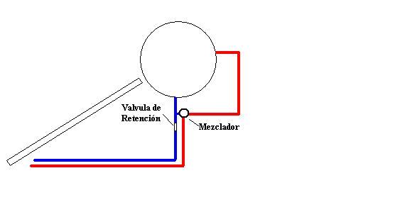

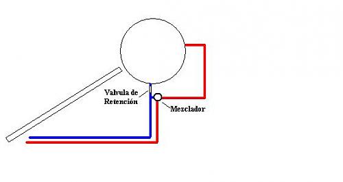

    Hola, aunque he leido algunas cosas en el foro es la primera vez que escribo.
    Me montaron hace 6 meses las placas solares para agua en mi casa, pero no es hasta ahora cuando vivo en ella. Tengo un problema y es que me mete agua caliente en la tubería de la fría y según mi fontanero (no me montó el las placas) ha sido por un error en el montaje de las placas.
    Yo instalé el mezclador y es por ahí por donde me mete agua ya que la válvula de retención está después de este mezclador.
    Os pongo una imagen rápida de como está la instalación.
    Miniaturas adjuntadas Miniaturas adjuntadas Problema, agua caliente en la fria-placa.jpg

    Transpotra el antiretorno hasta la derivación a la válvula mezcladora. Es decir la derivación a la válvula mezcladora debe ser entre el antiretorno y el acumulador. Mira que entradas para la agua fría y caliente y salida para agua mezclada serán conectadas correctamente.
    Unsaludo.

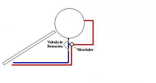

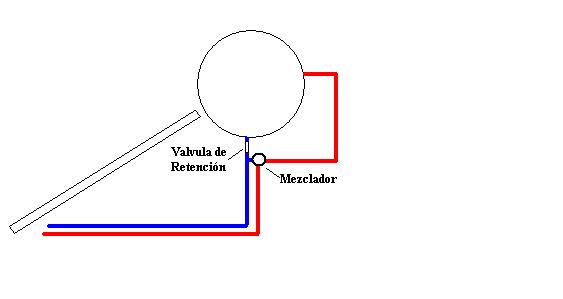

    Igor sería mudar la valvula de retención de la posición original a antes de la mezcladora como he montado en esta imagen?

    Otra opción sería dejar las 2 válvulas no, con eso ni retornaría del calderín ni de la salida de caliente.
    SOLMAX está desconectado Miembro del foro
    ene 2008
    Asturias
    66
    Predeterminado Re: Problema, agua caliente en la fria
    Vamos a ver lo que tienes que hacer es ponerla en la derivacion de AF que va a la mezcladora en sentido de que deje pasar hacia esta el agua fria para la mezcla con la caliente. Aparte a la entrada de AF debes poner otra para que no te salga por ahi agua caliente del deposito.

    No,la mezcladora tiene 3 vias: 1 agua fria, 2 agua caliente y 3 consumo, en la 1, seguramente sera hembra y de 3/4 o 1/2 pones un mamelon (a la mezcladora)y a él vas con el antirretorno (estos son hembra). La verdad esto no es un problema si no deberias de llamar un profesional que para eso estamos. Un saludo

    En general debe ser suficiente sólo un antiretorno qué monta ante la entrada agua fría de la válvula mezcladora, como en el dibujo Placas2. Pero pueden ser modalidades. Por ejemplo si entre la salida del acumulador y la entrada agua caliente de la válvula mezcladora hay ciertos grifos, entonces en la entrada de agua fria del grifo hay que ir a montar un antiretorno. También puede ser en algun sitio cierta ataguía entre tubos agua fría y caliente, eso puede ser incluso un grifo defectuoso. Intenta hacer como en el dibujo Placas2, si no se remedia busca la ataguía.
