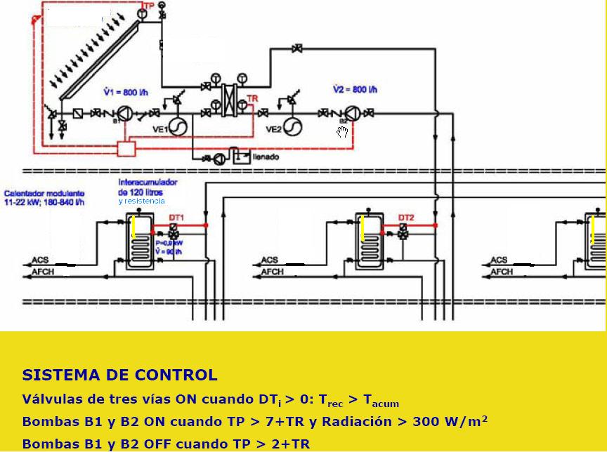

Soy instalador y recientemente me han pasado un proyecto para acs de una finca de 27 viviendas.
El problema que veo es el siguiente:
- captadores: 15 placas
- equipo de bombeo grundfoss 25-120-180 sobre intercambiador de 128Kw
- a continuacion equipo de bombeo sedical 50.255.1.11 para alimentar 22 interacumuladores de 80 litros y 5 de 120 litros instalados en cada vivienda.
Es decir tengo un primario de placas a intercambiador (directo). Un secundario de intercambiador a interacumuladores (directo). Y un circuito de consumo compuesto por los acumuladores.
¿Es correcto no tener acumulacion solar y descentralizarla en acumuladores de consumo?.
Ademas cada interacumuladore lleva resistencia incorporada y un sistema diferencial de modo que si la temperatura de acumulacion es superior a la de impulsion del sistema solar bypasea el circuito (sin pasar por el interacumulador) y me lo devuelve al intercambiador.
¿No se cerraran todos los circuitos al calentar el agua la resistencia y lo devolvera al intercambiador con lo que no se disipara calor de placas?
Que opinais, lo he comentado con el autor del proyecto y dice que estoy equivocado...
