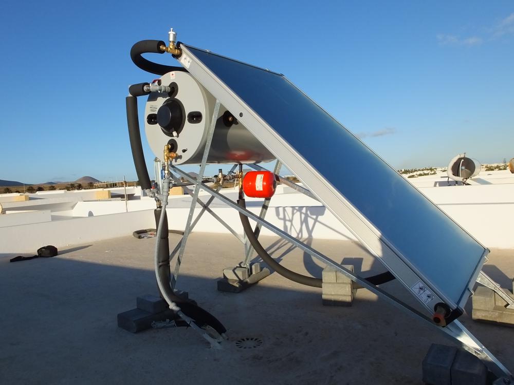

Llevo ya desde el 2017 con un termosifón de perfil bajo CHROMAGEN.No puedo decir que sea un mal producto, pero es muy PUÑETERO.
En estos años, el equipo me ha hecho aprender mucho:
El captador lleva una válvula de seguridad de 3 bares colocada ABAJO en un lado.
En la salida superior del captador está puesto el purgador. El primario lleva un vaso de expansión tarado a 1 bar por mi. También lleva un autollenado que cierro tras llenar el primario. El secundario queda lleno y a 1,8 bares de presión. el purgador queda cerrado.
El caso es que veo que el equipo no calienta lo que debería. el agua debería estar ahora ardiendo en verano y apenas supera los 40 grados. No hay fugas en el primario... Parece, y digo parece porque es una idea, que lo que ocurre puede ser que:
a) se ha formado una burbuja de aire en el primario a la salida del captador y no hay circulación de agua en el primario
b) Habría algún problema con la válvula antiretorno del primario (termosifónica) POR DECIR ALGO
El caso es que he llenado de nuevo el primario. Lo hago de la siguiente manera
1) abro el purgador
2) abro la válvula de seguridad y empieza a salir el agua del primario... ¿ESPERO A QUE SALGA TODA ANTES DEL SIGUIENTE PASO?
3) Abro el autollenado
4) Dejo que circule agua por el primario dejando autollenado abierto y la válvula de seguridad abierta
5) Cierro un poco el autollenado para que el llenado sea más lento
6) Cierro válvula de seguridad
En este momento el equipo empieza a llenarse. Cuando se ha llenado, a una presión de 1,8 bares
7) Cierro el autollenado
8) Dejo todo el día el purgador abierto para que se escape el aire que pudiera quedar ¿ES ESTO CORRECTO?
EN DEFINITIVA. ¿COMO LLENAR EL PRIMARIO PARA QUE NO SE QUEDA NADA DE AIRE DENTRO????? ESA ES LA CUESTIÓN
Adjunto imagen del equipo cuando se instaló. Posteriormente, se le ha añadido: Corte en el purgador, vaso de expansión en el secundario y mezcladora en el secundario
