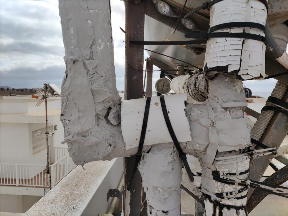

Tengo puesta una mezcladora GENEBRE para paneles solares a la salida del secundario de mi termosifón CHROMAGEN de 150 litros. Está mezclando a 40 grados
El caso es que cuando abro el grifo del agua caliente, empieza saliendo fría... Cuando ya llega el agua caliente que viene del equipo, el grifo empieza a hacer PFFFFFFFFFFFFF y el flujo de agua se entrecorta. Esto dura unos diez segundos. Después el flujo del agua se normaliza.
¿A qué puede deberse esto? Parece como si la mezcladora abre-cierra-abre muy rápidamente -no lo puedo asegurar-
¿no se romperá la mezcladora por esto?

Lo hace cada vez que abro el grifo de caliente. Primero sale fria -el agua de la tubería- Cuando empieza a salir caliente lega el PFFFFF y sale aire, o bien es la válvula que cierra/abre la caliente rápidamente. sale a trompicones. El agua caliente entra en la mezcladora a unos 45-60 grados y la fria sobre 20-25. las presiones son parecidas. No sçé que pùede pasar. espero que la mezcladora no sufra.
Este es el circuito:
Desde arriba a la izquierda entra la caliente. Por la derecha desde abajo entra la fría, que se bifurca hacia la mezcladora en horizontal, y sube en vertical hacia la entrada del acumulador
Alguien me ha comentado que quizá falta alguna antiretorno. Quizá la fría tira para arriba en vez de entrar en la mezcladora, y por eso corta la caliente. No lo tengo claro. Yo no tengo ninguna antiretorno ahi. a ver si alguien ve algo mal en esa instalación.
La presión de la fría es de un bar, La caliente puede estar a una presión un poco mayyor, de 1,5 bares
Archivo adjunto 30324
