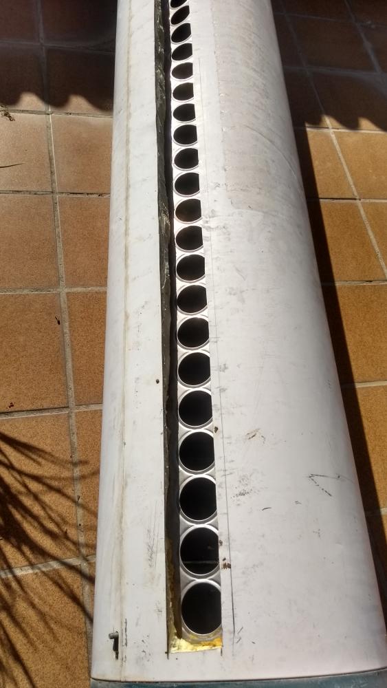

Hola. Despues de un tiempo sin estar por aqui, vuelvo a solicitar la experiencia del foro, a ver si me podeis ayudar.
Tengo un deposito de 30 tubos de vacio, sin secundario (consumo de agua directa, sin presión), que al obstruirse la entrada de aire, se ha arrugado hacia adentro, por la zona mas debil, donde están los agujeros de los tubos.
Me da pena tirarlo ya que iba muy bien, me aguantaba dos dias sin sol la temperatura. ¿Sabeis si se podria reparar?.
Gracias por vuestra ayuda. Saludos

Bueno. Tema solucionado, de la manera mas facil y economica. Ya esta funcionando.

Como lo has arreglado?

Fue facil. Retiré una parte del aislante, la justa para poder llegar hasta el deposito, y una vez abierto, lo arreglé (con las manos, no es chapa dura). Con esto fue suficiente. Saludos
Archivo adjunto 26827
