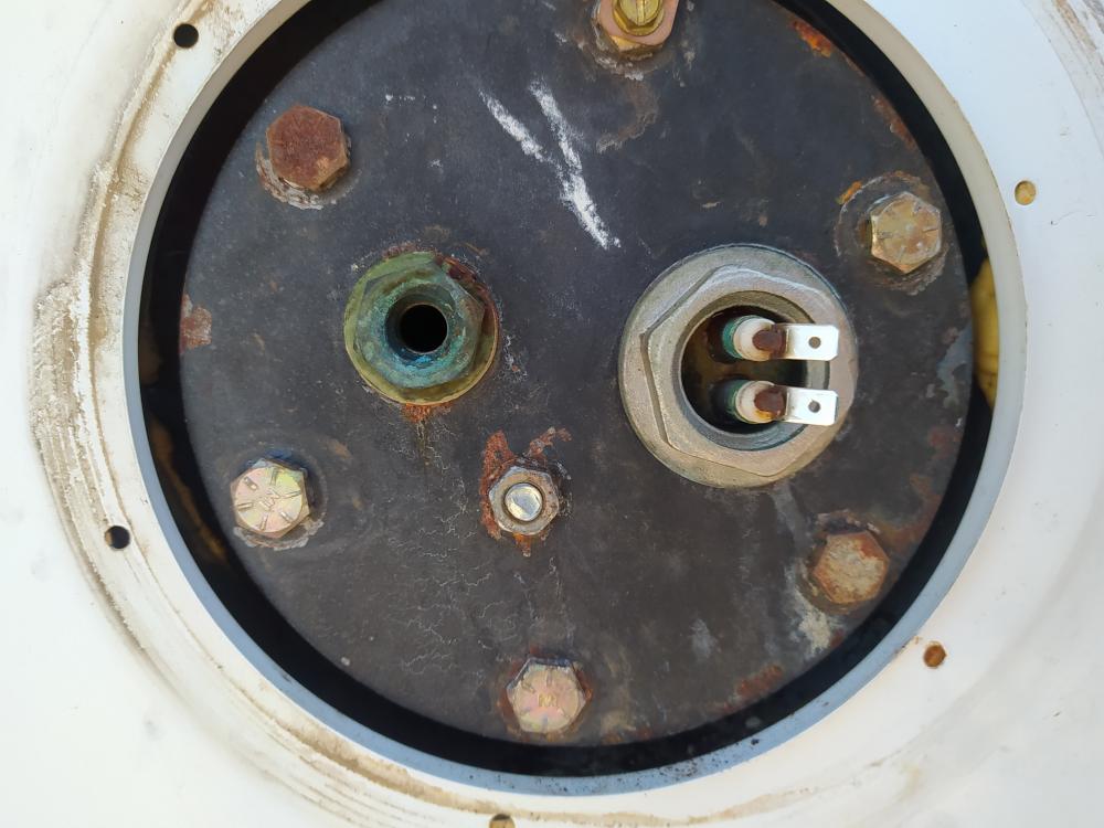

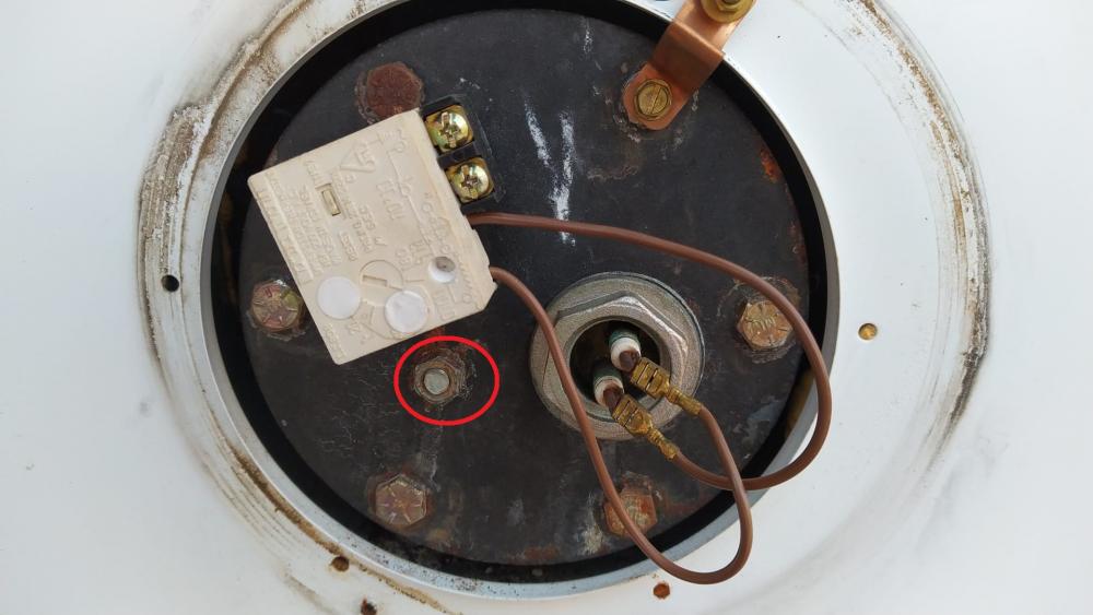

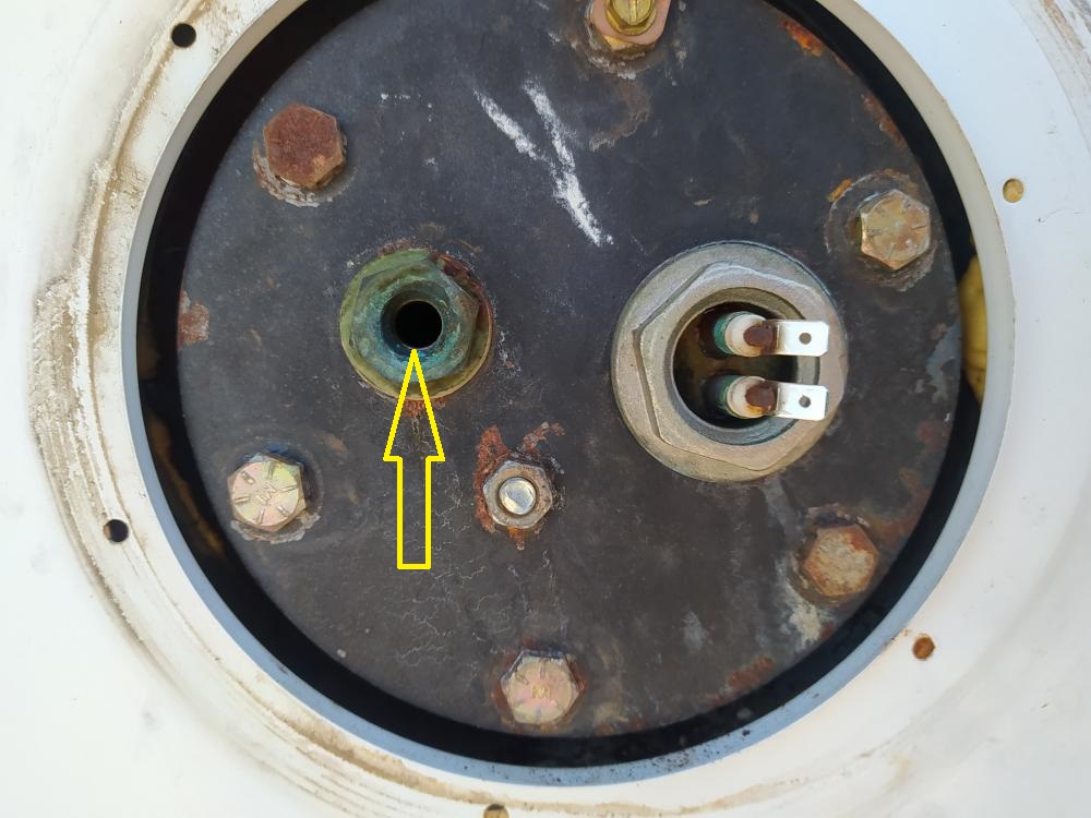

Me gustaría añadirle una sonda a mi acumulador solar de chromagen para saber cuándo debo tirar del termo solar y cuándo puedo usar el agua de las placas.
He hecho unas fotos del dónde podéis ver el termostato y las resistencias (no están conectadas) y entiendo que lo que marco es el lugar dónde debe ir la sonda, pero tengo dos preguntas al respecto:
Es realmente ahí donde va la sonda?? o es el orificio para el ánodo de magnesio?
Si es ahí donde va al quitar esa tuerca saldrá agua?? (se que cuando le hicieron el mantenimiento y le cambiaron el ánodo tuvieron que vaciar el acumulador y, la verdad son 300l y aquí no estamos este año para derrochar agua por la sequia)
Tal vez debería llamar a un profesional, pero este año no dispongo de dinero para afrontar estos gastos y tanto la sonda como el termómetro los he "heredado" de la placa de un conocido.
Archivo adjunto 25965
Muchas gracias

Pues lo veo complicado. El círculo que has marcado en rojo parece que se corresponde al ánodo de magnesio. Y donde están los terminales de la resistencia no veo ninguna vaina para meter ahí la sonda. Compruébalo de todas formas. En la foto se ve muy oscuro.

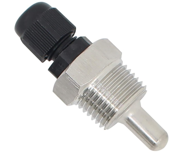

Siempre te queda la mejor opción, que es colocar una T a la salida del agua caliente y a continuación una vaina para meter dentro la sonda de temperatura. Así tendrás la medida exacta de la temperatura a la salida de la toma de agua caliente. Te dejo una foto de la vaina a la que me refiero.

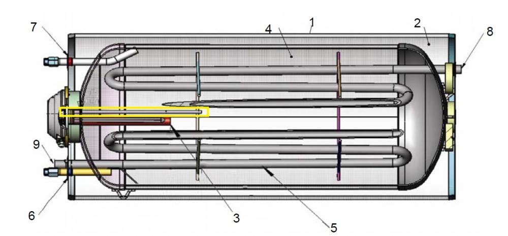

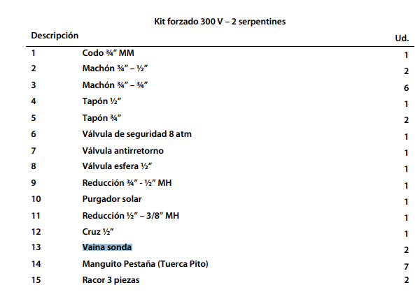

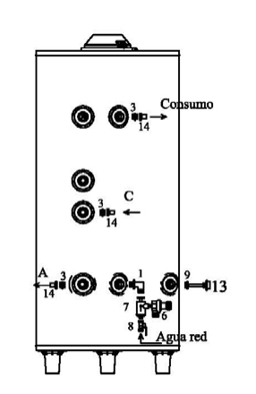

He buscado más manuales porque en ninguno me muestra un detalle de claro de las cubiertas y, aunque el primer manual que tenía me hacía pensar que estaba ahí la vaina para la sonda (lo que marco en amarillo), lo cierto es que el 3 es el ánodo y de ahí mis dudas.
Archivo adjunto 25974
Pero he encontrado otro manual que parece indicar que está en la parte lateral del cilindro
Archivo adjunto 25975
Archivo adjunto 25976
Tengo que subirme a verlo a ver si puedo confirmar que es por ahí y si no lo tengo claro tiraré por instalar la T.
Mantendré informado por si alguien se encontrara con el mismo problema

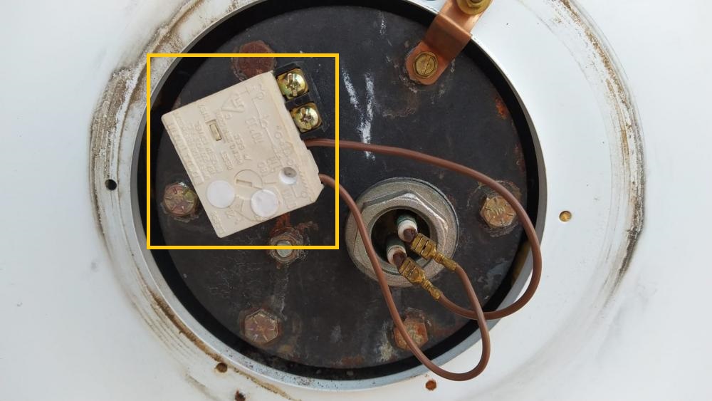

Pues hoy he podido encontrar un hueco y me he subido.
El acumulador no tiene vaina en el lateral, así que voy a optar por quitar el termostato y poner la sonda justo ahí en el hueco que deja (adjunto imagen)

Ahí tienes un hueco muy bueno para meter la sonda. ¿Tiene profundidad?
Metes la sonda y la fijas por fuera con algún pegote de masilla o silicona para que no se mueva.

Re: Sonda en chromagen
Gracias de nuevo alkon.
El hueco es el que ha dejado la sonda del termostato (que marco aquí en amarillo) así que creo que es lo suficientemente profundo.
Voy a intentar meter la sonda y, además colocar encima el termostato (por tener doble seguridad, por un lado mi control abajo y por otro el termostato a pie de placa)
Seguiré añadiendo el feedback de mi intento y os iré contando por si alguien en el futuro se ve en la misma situación.Archivo adjunto 26018
Me pareció entenderte que la resistencia del acumulador no la usabas. Y en ese caso sí puedes quitar el termostato. Ahora bien, si usas la resistencia como apoyo no deberías quitar el termostato ya que éste hace que la resistencia se desconecte al llegar a una cierta temperatura fijada por el potenciómetro de ajuste del propio termostato. Como bien dices, es un dispositivo de seguridad que nunca debería quitarse si se usa la resistencia.
Yo no tengo termo eléctrico de apoyo. Lo que hago es monitorizar abajo la temperatura del agua y en función de las circunstancias activo la resistencia manualmente un rato antes de la ducha. Y cuando acabo la apago. Aquí en el sur solo son dos meses chungos según los días nublados consecutivos que haya. Creo que no hay nada más eficiente que eso.
