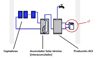

Estoy realizando mi TFG, gimnasio/box de CrossFit ubicado en una nave que ya definí su estructura, y cimentación en CYPE 3D. Ahora me encuentro con el edificio introducido en CYPECAD MEP para realizar sus instalaciones y haciendo la de suministro de aguas, me encuentro con una duda al cumplir a su vez con el DB-HS 4, usando energía solar térmica para la producción del 60% de energía de ACS.
Mi duda surge cuando planteo la instalación. En mi caso, al tener un edificio de pública concurrencia, y aunque seamos un único abonado, el sistema de captación solar térmica es colectivo y su acumulación es centralizada con interacumulador, así como la producción de ACS que también es centralizada. Esquema:
Archivo adjunto 24631
El tercer componente, para producción ACS, entiendo que es el que debe producir el resto de energía, es decir, el generador de apoyo. En el caso de una vivienda sería un termo o caldera, pero CYPE me lo indica como otro interacumulador al ser instalación centralizada y tendré que introducirlo como un "interacumulador simple de ACS auxiliar", pero desde la pestaña “Salubridad”, según leí en varios posts.
- ¿Es esto correcto? ¿Este segundo acumulador sustituye al termo/caldera en este tipo de instalación centralizada? Si es así, este elemento al no ser un termo ni caldera, necesitará un equipo productor de calor, que entiendo es el elemento que le rodeo en rojo con unas "¿?" en el esquema.
- Si lo anterior es así, ¿cómo introduzco en el programa este elemento productor de calor para el interacumulador simple de ACS auxiliar? ¿Desde la misma pestaña Salubridad, como por ejemplo un termo eléctrico, o bien como he leído en otras fuentes, en este caso hay que introducirlo desde la pestaña Climatización?
Mucha gracias a quien pueda echarme una mano, es muy de agradecer, y perdón por el tostón.
Por cierto, añado más datos... El consumo de ACS según tabla del H4 para gimnasios es 21 l/día x persona.
En mi caso, tengo 64 personas al día, lo que da un consumo de 1344 l/día. Si meto este dato en CYPECAD MEP a la hora de elegir el acumulador de solar térmica, me elige uno para suplir esa capacidad, pero si meto mis datos en el Excel de la guía técnica que hay por ahí, me sale que puedo meter un interacumulador de menor capacidad...
