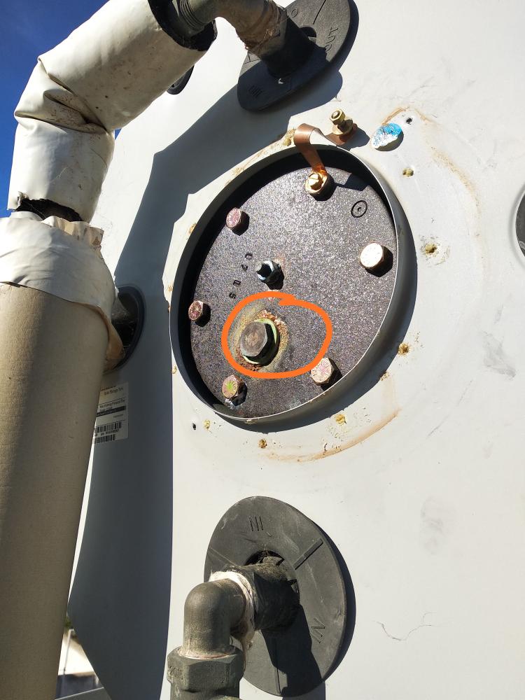

Buenas tardes, tras leer en el foro varios temas de este tipo, por cierto muy bien explicado, hace un rato me atreví a intentar cambiar el ánodo de mi Chromagen 200 litros, pero ha tardado tanto en vaciarse que como se hacia tarde temiendo que no hubiera luz lo he vuelto a cerrar todo.
Abrí el grifo del agua caliente pero cuando quite el tornillo grande ya solo salia por este sitio y tardaba mucho,
Lo que me gustaría saber, es que cuando deje de salir agua la próxima vez que me lie con el, mañana si no llueve, al quitar los 6 tornillos esa tapa después como tiro de ella ya que si meto algo en los agujeros de los tornillos se puede estropear y le he estado dando con un destornillador haciendo presión y no parecía que se moviera.
Archivo adjunto 24394
Gracias de antemano.
