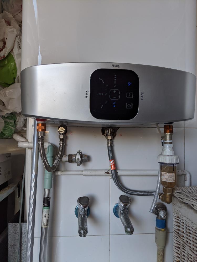

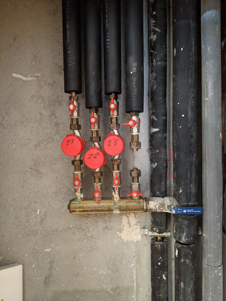

Hola buenas, vivo en una comunidad de propietarios donde tenemos una instalación de placas solares y varios acumuladores solares, en cada piso el constructor puso calentadores de gas opcionales en las galerías, yo he quitado el calentador de gas y he colocado un termo eléctrico flex de 100l, ya que cada cada año tenemos problemas con las resistencias de los acumuladores y salta el diferencial de las placas y los vecinos nos quedamos sin agua caliente hasta que llega el de mantenimiento.
Mi pregunta es la siguiente cuando tengo que poner el termo , tengo que cerrar la llave de paso de agua caliente que entra a mi piso de las placas solares y abrir el del termo y bueno es un poco rollo tener que hacerlo.
Podría dejar la llave de paso del solar abierta y la del termo eléctrico también?
Ya que en el termo eléctrico esta la llave de paso del agua caliente y por hay sale también el agua caliente de la solar.
Os adjunto las imágenes.

Lo normal es que pongas un tren de válvulas termostáticas, de tal manera que si el agua que viene de los paneles tiene suficiente temperatura salga directamente por los grifos y en caso contrario pase por el termo.
