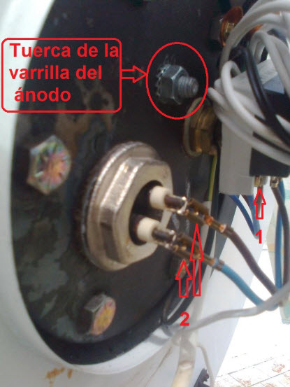

Sobre el acumulador. Antes de subir he visto esta foto en el foro de un equipo similar:
Archivo adjunto 22597
Efectivamente es idéntico excepto que el mio no lleva ese tornillo donde enganchar el ánodo. ¿Se supone que lo llevará cogido por dentro?
