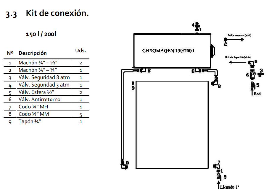

Tengo una placa solar Chromagen que ha cogido aire en el circuito y quiero purgarla, además de aprovechar y cambiarle el líquido solar.
¿Alguien sabría decirme cuál sería el procedimiento adecuado? ¿Primero cambiar el liquido solar y luego purgado y llenado? ¿Por donde tendría que cambiar el líquido solar?
Esta es la placa en cuestión:
Archivo adjunto 22591

Buenos días, en principio hazte del liquido que quieres aportar y de una pequeña bombita para llenarlo. Cuando tengas estos productos y antes de que caliente el sol (mejor dia nublado) vacía la instalación por la llave más baja y rellena con el líquido hasta la presión de diseño, una vez lleno purga por la parte superior y cuando este el circuito caliente vuelves a purgar con cuidado (puede salir vapor).Si puedes llama a algún instalador, te saldrá más barato,pues lo solemos hacer con bombas especiales desde la parte baja.
