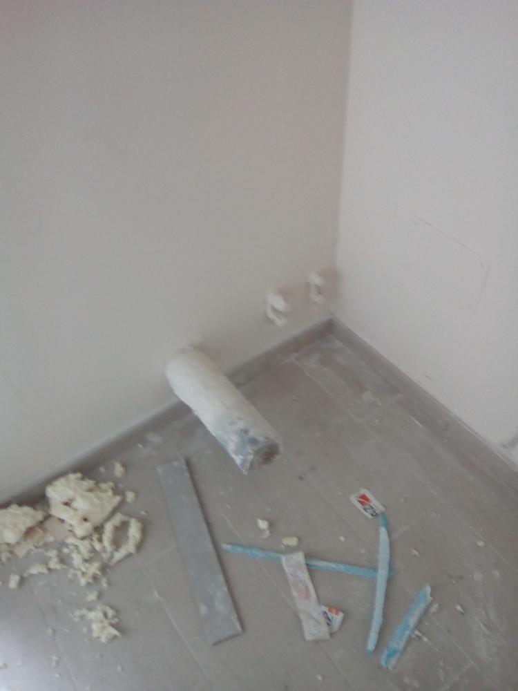

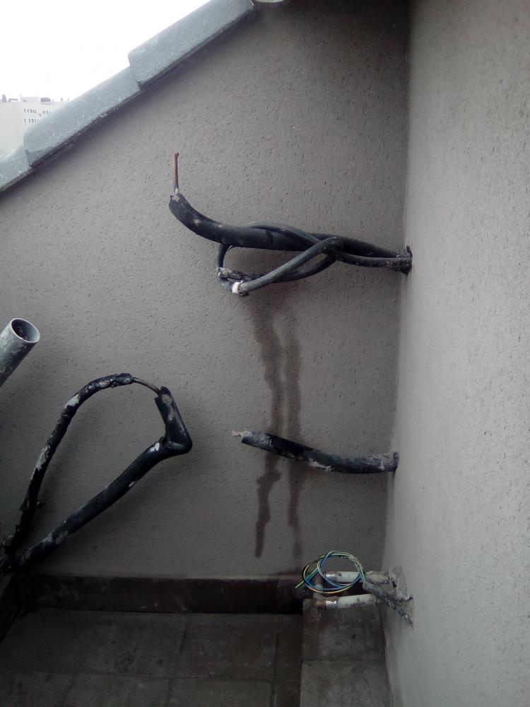

Archivo adjunto 21787 Los tubos de la derecha son de 15mm cobre y vienen de la placa solar. Los de la izquierda también son de 15mm cobre y estan puenteados. Abajo hay un puente de tubo reticulado de 25 y una toma de desagüe de 110.Archivo adjunto 21789 Esto es lo que hay justo detras de la pared. Dos tomas de 1/2 taponadas y dos llaves de paso con el caperuzón mas la toma de desagüe de 110, que no se si tendrá que ver algo.

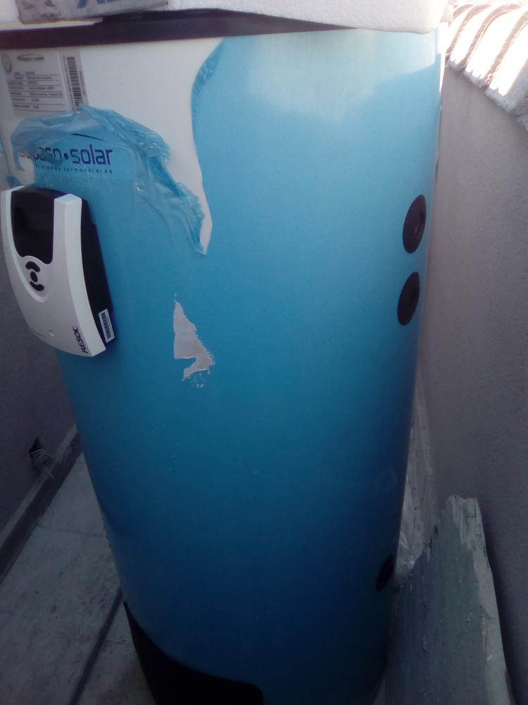

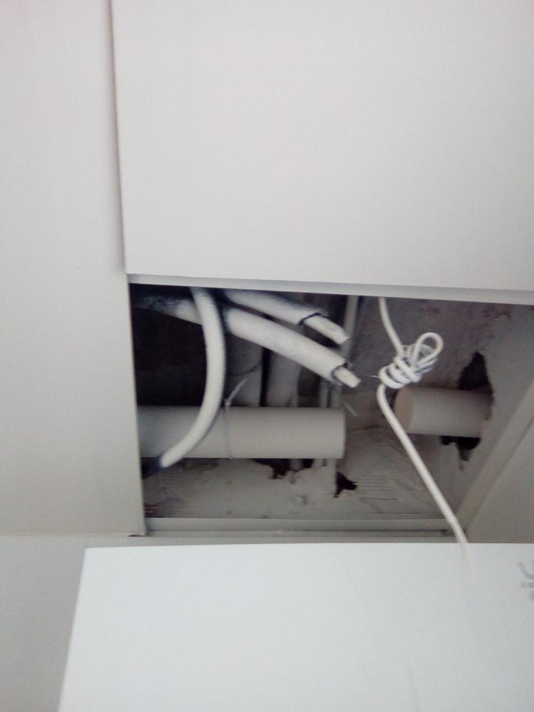

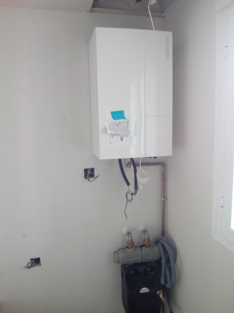

Archivo adjunto 21788 Este es el acumulador que no se si es de exterior o interior y si va enchufado a la luz.Archivo adjunto 21790 Esta es la caldera de este mismo chalet y lleva suelo radiante porque lo de abajo creo que es el grupo de bombeo para el suelo radiante.Archivo adjunto 21791 Y esos dos tubos que estan justo encima de la caldera que son de cobre de 15mm creo que son los que vienen de la azotea, los tubos de la izquierda de la primera foto que están puenteados. Pero no estoy seguro. Ayuda porfabor.

Parece que tiene una caldera de gas Thermor.
El tubo de 110 que va desde la terraza a dentro, creo que son para que pases los tubos de CU dentro de la habitación y la instalación solar se hara allí. El deposito sera para instalarlo dentro de la habitacion no fuera.
Las dos tomas serán las tomas de agua fría y de agua caliente. La de agua caliente, en teoría debería llegar hasta la caldera y entrar por la fría de la caldera.
El grupo este de impulsión, es solo si la bomba circuladora de la caldera no puede con el suelo radiante.
Cuantos m2 de casa tiene? Y que modelo de caldera es?

Creo que los tubos de CU punteados están para conectarlos con los que vienen de la placa para poder hacer la instalación del deposito solar donde tienes la caldera.
Los tubos de Pex de 25 de fuera, punteados, creo que están por si se decide que la instalación del deposito solar se haga en esa terraza.
Es decir, creo que han dejado tubos para que la instalación del deposito solar se haga de varias maneras, en la terraza, detrás de la pared de la terraza, abajo donde esta la caldera.
Mi opinión, la instalación del deposito solar la tienes que hacer dentro, o detrás de la pared de la terraza o abajo donde tienes la caldera.

El fabricante de la caldera es Thermor y, para los 160m2 la bomba de la caldera no puede con el suelo radiante y te han puesto el otro grupo de impulsión.

No se ve en la foto si el deposito es para una instalación drain- back o forzado. Si es drain-back deberías tener una chapa en una parte del deposito y que lleva la centralita solar. Debajo del deposito se encuentra la bomba del solar.
Si no es para un drain-back, necesitas un grupo de impulsión solar, una centralita solar, un vaso de expansión solar y un vaso de expansión para el agua del deposito.

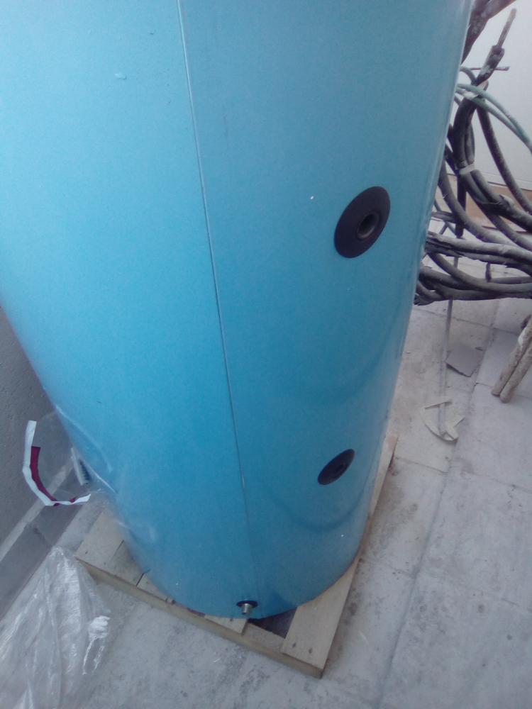

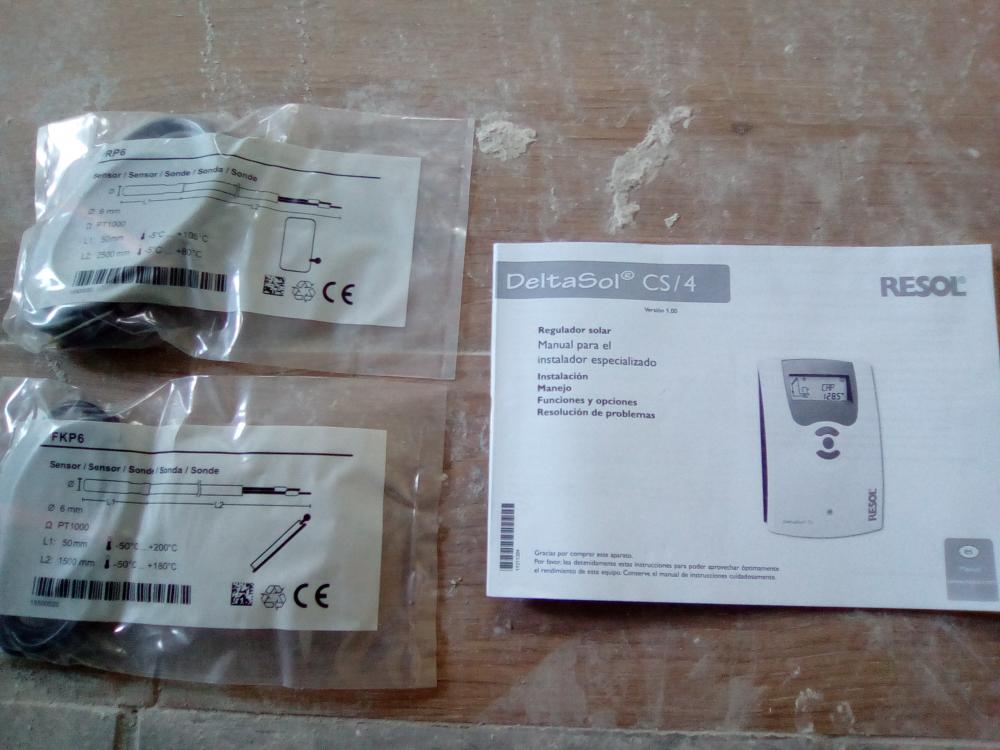

Buenas tardes. Gracias por responder. He hecho unas fotos del acumulador. Si, es para sistema drainback, el puente que hay de tubo pex es la ida-retorno de la caldera y el tubo de pvc de 110 es para desagüar el acumulador y los tubos que vienen de la placa, el de abajo entra por debajo de la placa digamos y el de arriba por arriba, pero tengo dudas porque las tomas que son de 1/2 parecen de hierro y si es así tendrán que ir con manguitos electrolíticos ¿no?. El acumulador como se ve en las fotos tiene dos tomas a un lado y tres a otro, todas hembra menos una que hay abajo que es 1/2 macho. También dudo si las conexiones al primario hay que soldarlas con soldadura fuerte o hay piezas especiales y ¿donde van las sondas?. También hay que echarle anticongelante pero no se por donde. El jefe quiere instalarlo en la terracilla pero es que en el manual viene que se tiene que hacer dentro. Como dijiste mucho trabajo y muchas dudas.Archivo adjunto 21863Archivo adjunto 21864Archivo adjunto 21865

Si no hay manuales por allí, teneis que llamar al fabricante, Delpaso Solar, para que os envie el manual de instalación. Este deposito se puede montar tanto como drain-back, tanto como forzado, y por eso teneis que saber las tomas que se usan para cada caso.
Que tomas son de hierro de cual estas hablando? Los del panel tienen que ser de CU.
Cualquier toma de hierro que se conecte con CU tienes que poner manguitos dielectricos.
La instalación es muuuuy recomendable en hacerla en el interior.
Pero tu eres instalador? Y no sabeis como va eso?
