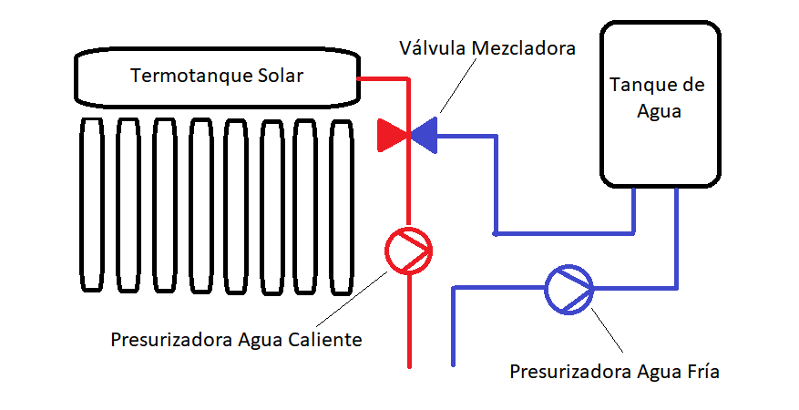

Estimados, agradecería vuestra ayuda para solucionar un problema con a regulación de la mezcla de agua fría con agua caliente en todas las griferías, especialmente en las duchas. Recientemente he instalado un termotanque solar con una bomba presurizadora en la salida y otra bomba presurizadora bajo el tanque de agua, ambas por baja de presión de agua en la planta alta de mi vivienda. El problema es que al intentar regular la temperatura del agua en la ducha es imposible, solo tengo agua totalmente fría o agua hirviendo, no puedo mezclarlas. Al desconectar las bombas presurizadoras este problema se elimina pero al encender cualquiera de las bombas o ambas no es posible realizar la mezcla. Alguna sugerencia?
Archivo adjunto 20983

Hola MaNcHo .
Mi consejo seria instalar una sola bomba en la salida del tanque de agua fría para alimentar el termo-tanque y la mezcladora con la misma presión.
Si el termo-tanque es despresurizado (por gravedad) las dos bombas se situaran anteriores a la mezcladora para que actúe en presión ,no en aspiración.
Re: Problema Mezcla Agua Fría con Agua Caliente
Buenos días mancho. No entiendo el esquema que nos dejas,creo ver que tienes un tanque presurizado de agua con el que alimentas la mezcladora de la salida de paneles y después vuelves a presurizar la mezcla. Generalmente la instalación seria de la siguiente forma: con el agua de la red llenas un depósito de agua, del cual sale el agua y la presurizamos, con esta tubería alimentamos a toda la vivienda, agua fría ,acumulador, mezcladora etc.
