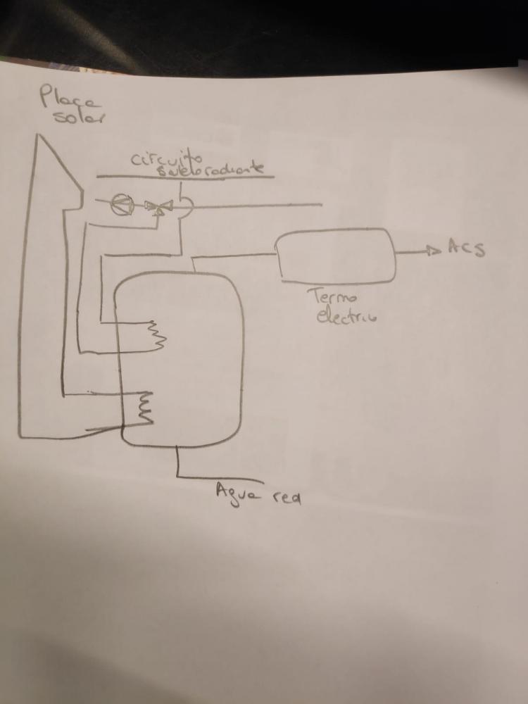

Buenas a todos soy nuevo aquí, acabe en este foro buscando solución a mi gran comedura de cabeza.
Acabo de comprar un caserío en Uzkiano (Alava). Estoy comenzando a diseñar un poco todo y por el momento hemos decidido que pondremos suelo radiante en la planta de abajo (unos 50m2).
Lo complicado para mi del proyecto es que voy a tener 3 generadores de calor ( placa solar, caldera eléctrica y una chapa antigua de leña con un serpentín para calentar el agua)
La casa tiene 3 plantas y el suelo radiante ira abajo del todo. La idea es poner un deposito de agua intercambiador para alli calentar el agua para ACS y Suelo radiante.
La primera duda que tengo es si es posible adquirir un deposito de agua en el que pueda usarlo tanto para acs como para suelo radiante. Seria lógico usar la salida del serpentín del deposito y llevarlo hasta el suelo radiante? Existe algún tipo de intercambiador que me permita los dos usos?
Y lo que de verdad me va a volver loco va a ser el como conectar los 3 tipos de generadores de calor y como programarlos para saber cual es el que tiene que actuar.
Si alguno podría orientarme un poco y saber hacia donde debo dirigirme para generar todos los esquemas estaría muy agradecido.

He creado un boceto de diseño de como creo va a ir la instalacion.
Lo unico que no comprendo donde meter la chapa de leña.
Si en paralelo al termo electrico o a la entrada del deposito de agua.
Alguno puede decirme cual seria la manera correcta?Archivo adjunto 20453
