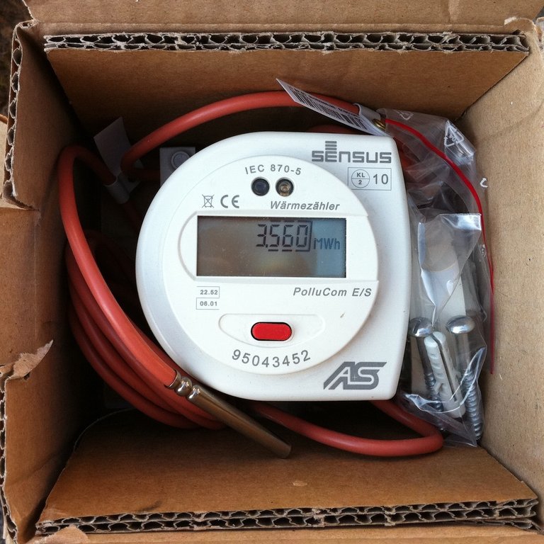

Hola de nuevo, viendo lo que me queda por instalar, me estoy pensando en instalar medidores de energía, tengo varios de estos (pollucom)
Archivo adjunto 19283
Se instala en la línea 'fría' (retorno de radiadores o impulsión al colector), pero aguanta sólo 90 ºC así que dudo que sirva para el primario (para el secundario seguro que sí). Otro problema es que necesita una válvula con portatermómetro.
