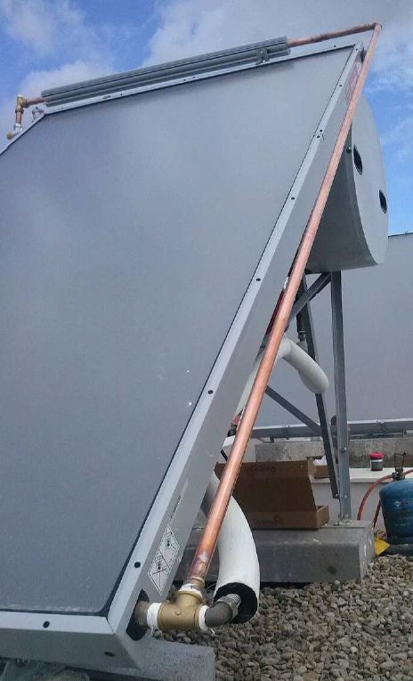

He puesto varios hilos para intentar resolver el problema del sobrecalentamiento de equipos temosifón, muy común en canarias, donde muchos de ellos directamente se rompen y otros acortan su vida de forma que incluso se dice que no merece la pena ponerlos -y tienen algo de razón- A los instladores no parece preocuparles mucho el tema...
El caso es que tapar el captador para mi no es una opción porque es peligroso y no quiero matarme. Lo he hecho hasta ahora pero no voy a volver a hacerlo.
UN amigo que sabe mucho de esto me ha sugerido que ponga este dispador estático
¿ES ESA LA SOLUCIÓN? ¿Vale con el más pequeño para un captador PA-D equipo de 150 litros CHROMAGEN?

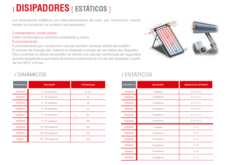

Me han enviado esto de CHROMAGEN, pero
Me surgen varias dudas a la hora de instalarlo, viendo las imágenes
1) ¿El purgador no debería estar en la parte más alta del circuito, o al menos ahí tendría que haber uno?
2) Viendo la imagen parece que la termostática (AMARILLA) a partir de 90 grados da paso al fluido caloportador hacia el disipador pero NO PARECE que corte el paso hacia el cumulador ¿es correcto?
3) A la hora de llenar el circuito primario , en condiciones normales la termostática está cerrada hacia el disipador ¿se queda , pues, vacío, sin liquido?
4) el dispador no debería estar un poco inclinado hacia el lado más frío?
