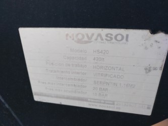

Buenas tardes, mi nombre es Jose, hace bastante tiempo que utilizo vuestro foro para aprender en este tema de las energías renovables. Os felicito por el aporte y buen trabajo que realizáis.
Mi pregunta es la siguiente: Como tengo que proceder para reponer el líquido del primario.
Este es mi equipo.
Y en las diferentes fotos veréis las tomas de la parte derecha del acumulador y de la parte izquierda.-
Como he de proceder para la reposición del líquido termoportador.-
Gracias por todo.Archivo adjunto 18463

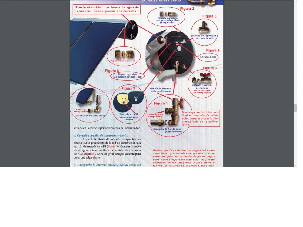

Bajate este manual, el tuyo es el que pone acumulador de 3 circuitos. http://fabricanovasol.com/ficha-tecn...termosifon.pdf
En la página 11 tienes las principales conexiones del mismo y para que sirven.
Te paso una captura de esa pagina
Archivo adjunto 18466

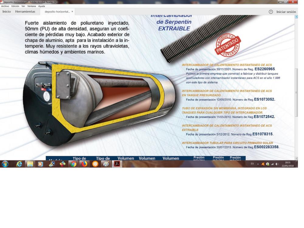

Y este es tu acumulador por dentro
Archivo adjunto 18467

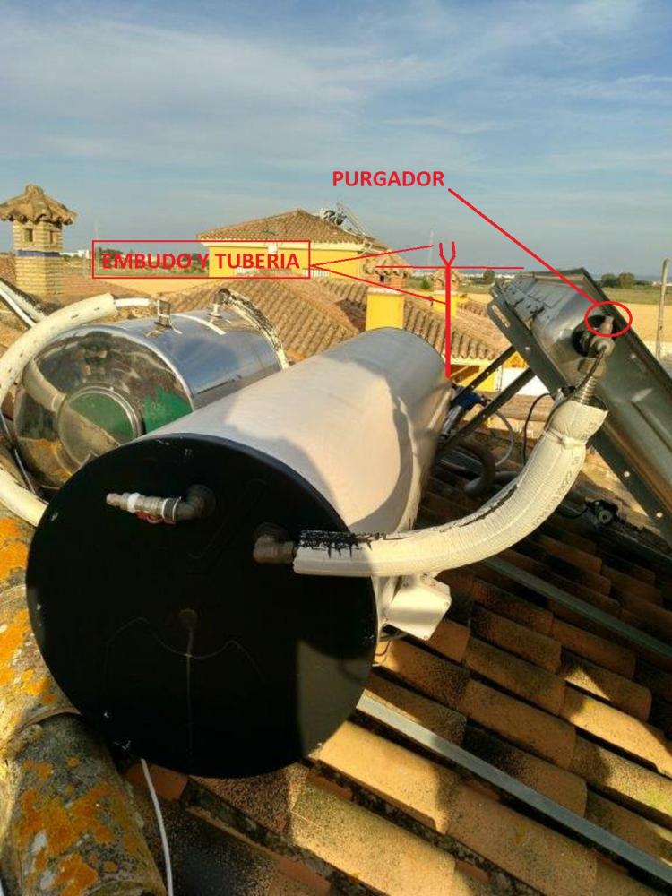

Necesito ver la parte superior de la placa, el purgador, que casi se vé en la última foto que has puesto. Donde está el cable de la sonda en las placas.
Vas a necesitar un latiguillo con tuercas de 3/4 hembras en ambos extremos. El latiguillo de 30 cm aproximadamente. Eso si lo vas a rellenar con agua del grifo en el caso de que no sea dura.
Si es dura, mejor que lo rellenes con agua destilada o desmineralizada. Y si tienes anticongelante solar mucho mejor. Esto es lo ideal en cualquier caso.
Cuando tenga esa foto te daré mas detalles.
Si lo vas a rellenar con agua destilada y anticongelante, no necesitaras el latiguillo en principio.

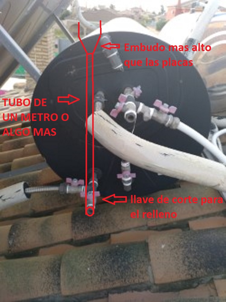

Hola de nuevo, después de analizar la documentación a la que tan amablemente me has remitido, y comentarte que pienso rellenar con agua destilada, ya que vivo al sur del sur y la mínima es de 4 grados positivos. Le pregunto: Puedo llenar por la entrada del primario (figura 1) hasta que rebose por la parte superior de las placas. Las dos fotos que ahora le envío.

Te mando las fotos que me pediste:

Si, claro que puedes rellenar por ahí. Por el lugar indicado en la figura 1.
Acopla a esa entrada un trozo de tubo o manguera de un metro mas o menos y terminada en rosca de 3/4, en este caso un codo hembra y otra pieza para enroscar al codo, ya que el tuyo no está exactamente igual que el manual.
De forma que el trozo de tubo que no enroscas quede mas alto que las placas. En ese extremo le pones un embudo o un trozo de botella cortada que te sirva de embudo.
Antes de prodecer al llenado tendrás que abrir el purgador ssituado arriba de la placa, para que salga el aire conforme rellenes. No se vé bien en la foto el purgador. Pero imagino que tendrá una tuerca que se afloja y punto.
Cuando tengas bien acoplado el trozo de tubo, abre la llave de corte y rellena despacio hasta que salga agua por el purgador.
Luego cierra esta llave de corte y el purgador.
Todo esto con la bomba parada y mejor que no le esté dando el sol a las placas para evitar riesgos de quemadura, por la mañana temprano o por tarde.
Saludos y suerte

Que yo sepa, ese acumulador no lleva ánodo de sacrificio. Precisamente Novasol lo publicita así, como libre de mantenimiento.
El primario es un circuito cerrado, no hay renovación de fluido por tanto no debería oxidarse.
El acumulador de inercia, que es casi todo el volumen del acumulador, tambien es un circuito cerrado, por tanto no lo lleva.
El cuicuito de consumo es un serpentín de acero inoxidable sumergido en el agua del acumulador de inercia, el agua de la red se calienta al paso conforme circula por dicho serpentín, tampoco lleva protección.

Y a unas malas, según novasol ese serpentín es extraible. Lo que no sé si es fácil esta tarea ni si es rentable.
