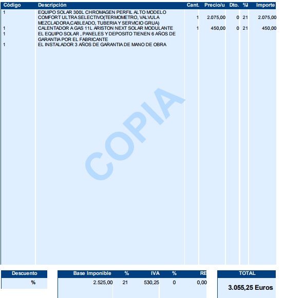

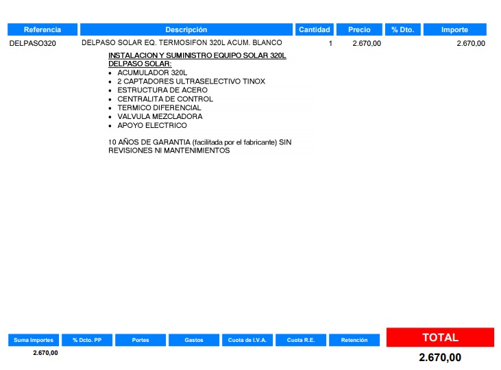

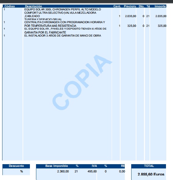

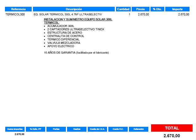

Hola Holita, hay van unos presupuestos a ver que os parecen.

ya estoy pidiendo presupuestos y de momento ninguno baja de los 2500 euros equipo con instalacion sobre cubierta plana.
estos son los que tengo e ire subiendo conforme tenga algunos mas, he cortado los datos de la persona que me lo ha enviado no quiero crear mal rollo, pues se que muchos profesionales estais en el foro.
me gustaria saber que os parece.
Aun no tengo presupuesto del equipo que quiero montar que no es otro que un JUNKERS de 300L o un Saunier duval. quiero montar un equipo de una marca consolidada en el mercado y con prestigio.
Archivo adjunto 17851 Archivo adjunto 17852 Archivo adjunto 17853 Archivo adjunto 17854 Archivo adjunto 17855

Re: Hola Holita, hay van unos presupuestos a ver que os parecen.
Muy caro lo que te han presupuestado. Mira aquí mejor: http://www.placasolarsevilla.com/. Un saludo
Precios muy altos..mira tu bandeja de mensajes
