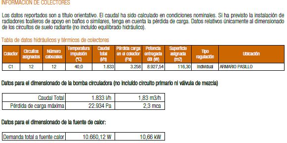

Re: Componentes calefaccion gas + acs solar
Gracias por responder,
como te dije tengo bastantes dudas sobre la instalacion,
quiero configurarla para sacar el mejor rendimiento,

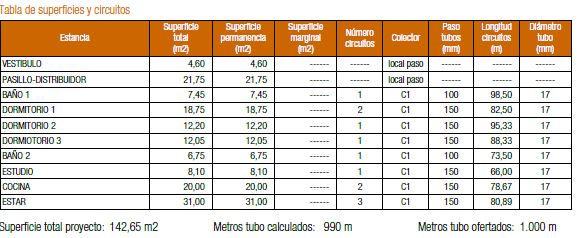

le pase los planos a un fabricante para que calculase el SR, me ponen 12 circuitos, 8 termostatos y paso 15 y baños 10,
no me pone ningun circuito en la entrada o hall, tubo de 17mm Multicapa, alguna dependencia me pone 2 y 3 circuitos.

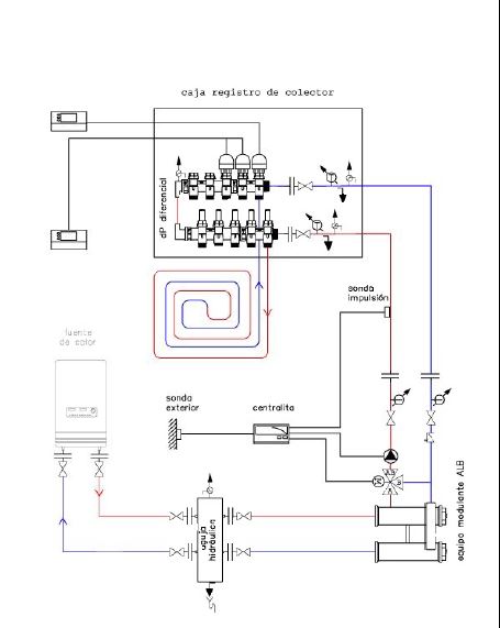

El esquema que me proponen es este:
Archivo adjunto 17858
Archivo adjunto 17859
Archivo adjunto 17860

voy a poner 3cm de xps + placa con 2cm de aislante, de tetones o lisa?
Ves correcto el paso?

¿Como ves el esquema de conexiones?
¿a que temperatura trabajaria la caldera?
¿que sistema de ACS solar me recomiendas y como se une al esquema?
me pone una centralita con sondas, ¿como seria la conexion entre termostatos, electrovalvulas, sondas y caldera?
Vamos por partes:
1) Tubería Pex-a con barrera antioxigeno (evoh en tu caso), no multicapa
2) El pasillo y entrada no necesitan circuitos dedicados porque estarán calentados al paso de los otros circuitos que pasan por allí
3) El solar, que sea un drain-back, lo que te han ofertado, lo pusiste en tu primer mensaje. Se conecta como te dije, la salida de ACS del deposito solar pasa por este kit, que dices, y entra o no por la caldera. Supongo que es este kit, si el agua esta por encima de 45º, la deja pasar directamente al consumo, si esta por debajo, la deja pasar por la caldera para que esta la caliente
4) El esquema esta bien pensada, pero yo lo haría mas sencilla. Lo mas eficiente es con temperatura exterior, una centralita que sepa que en función de la temperatura exterior a que temperatura tiene que estar el agua y una valvula motorizada que mezcle el agua a la temperatura que le dice la centralita. Eso es que te quieren poner.
Pero, si la caldera admite sonda exterior y, tiene dentro, en el software, curvas de calefacción que en función de la temperatura
exterior la caldera prepare el agua a la temperatura que le dice el software, entonces me quito la centralita, la sonda de impulsión, el grupo hidráulico con la bomba circuladora y la mezcladora motorizada, y solo pongo una bomba circuladora capaz de mover el agua en mi instalación y eso es todo.
Asi lo haría yo, mas practico, mas económico y igual de eficiente.
5) Los termostatos deberían estar conectados con los cabezales de SR a través de una centralita que tenga control de bomba. Esta se conectaría con la bomba y con la caldera de tal manera que cuando algún termostato demanda se ponga en función la bomba y la caldera.

Sobre la sonda exterior, dependiendo de la temp. exterior, cambiaria la temp de impulsion de 40º hacia abajo imagino?
Mirado los manuales de la caldera veo que se le puede conectar sonda ext. pero toda la gestion se tendria que hacer con un termostato modulante de la marca conectado a la caldera por cable bus 2 hilos, lo que nose como unir los otros termotatos y cabezales que van a la centralita con este modulante, caldera y bomba. :icon_surprised:
:pensive:
si se puediera asi no haria falta una aguja solo una bomba modulante? que bomba me recomiendas?

La aguja hidráulica tiene que estar si o si. La bomba puede ser la Wilo Yonos Pico 30/1-6, modelo 2017.
