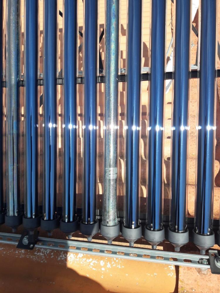

MI duda es que me he dado cuenta que hay 5 tubos con aspecto de estar fundidos con diferente color a los demás..
Es como si se hubiera reventado algo...
Sabeis qué es? Funciona pero no sée si estos 5 tubos tengo que cambiarlos.
Adjunto foto.Archivo adjunto 16914

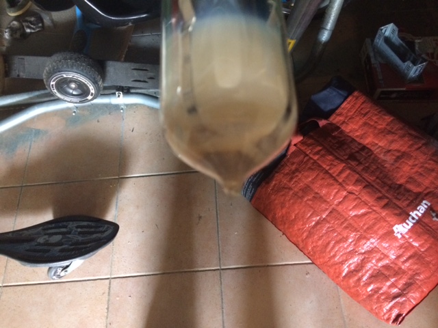

Hola,sencillamente han perdido el vacio,ha entrado aire y por eso cambia de color.

Significa que esos no funcionan? tengo que cambiarlos? Es una cuestión de garantía, supongo.
Re: Tubos de Vacio Heat Pipe cambio de color, están fundidos???
Efectivamente, royanguren esos 5 no funcionan, el sistema seguirá funcionando sin ningún problema. Ahora exige a la garantía (no conozco ninguna que cubra cristales o que no echen balones fuera para intentar no cubrirlos), en el caso de que el instalador o la marca no se hagan cargo, mi consejo es que tires de póliza de seguro de hogar haber si te los cubre.

El distribuidor es SALTOKI, y espero que me los repongan. En cualquier caso afecta (de momento) al nada despreciable 5% del total de la capacidad captadora y digo de momento... porque no sé cuál puede ser la razón ni tampoc si se volverá a producir. Tiene toda la pinta de ser un defecto de fábrica. El instalador se ha llevado 2 para que el comercail de esos tubos los vea. Desde luego, lo qu estoy seguro es que no se han sobrecalentado porque desde el primer momento está disipnado calor a una piscina, por cierto con bastante buen resultado (en Alava llegar a 29 grados de agua en la piscina, no es tan fácil).
Efectivamente el sistema sigue funcionando.
Espero que me los cambien porque al seguro no sabría decirle qué les ha pasado...

Los tubos por exceso de calor no se rompen.

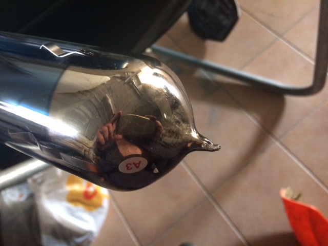

Hola a todos
Por experiencia se que el punto mas frágil de un tubo de vacío es la punta por donde se efectúa el sellado.
El menor golpe o exceso de apriete en el soporte inferior así como rodar el tubo para colocar bien la junta superior son la causa de la mayoría de roturas y perdidas de vacío.
Es importante no apretar fuerte el soporte e incluso para algunos tubos que tienen el sellado muy largo yo taladro el fondo de la parte hexagonal para evitar la rotura por compresión de la punta del sellado
Archivo adjunto 16923 Archivo adjunto 16924
