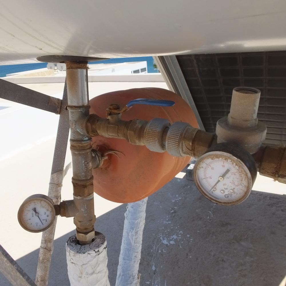

Para renovar el agua del primario. ¿Cuál ería el mejor momento? ¿Al amanecer? ¿en el momento de más calor? ¿da igual?
Tengo un autollenado. En el foro me han dicho que lo cierre, pero si lo hago pierdo la garantía porque me dice el instalador de CRHOMAGEN que el llenado, si es que se produce, va a ser mínimo y dejar el primario sin agua es peor.
He vaciado el primario, y lo he vuelo a llenar. Cuando el purgador ha dejado de soltar aire, ha pasado un rato y las presiones aparecen en la imagen.
Archivo adjunto 16839
Me marca un bar en el primario y 0,4 en el autollenado (La presión de suministro es de 1.2-2,0 bares controlado por una bomba + variador de frecuencia)
Como hay unos 8 metros de altura, arriba llega eso, unos 0,4-1 bares.
Como se puede ver, hay una reductora de presión, que la tengo ajustada a 1 y algo bares, más o menos (ES ESTO CORRECTO?)
En definitiva ¿Cuáles son las presiones correctas, o cuál es el rango de presiones correcto?
