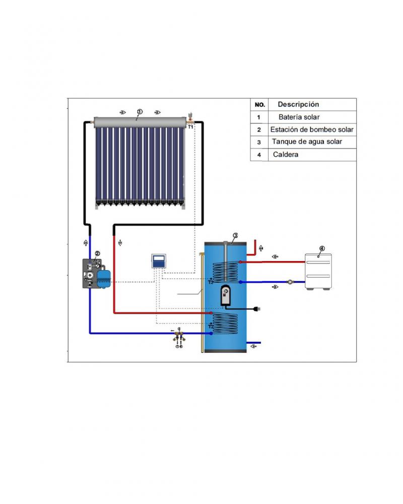

En tu caso para no hacer muchas reformas y que el sistema sea fiable propongo un forzado con acumulador de doble serpentin
Archivo adjunto 16249
Toda tu instalación incluida la recirculación de ACS (que seria mejor temporizar en las horas de uso) quedaria intacta eso si el acumulador tiene que ser solar con doble serpentin y retiras el que tienes montado.

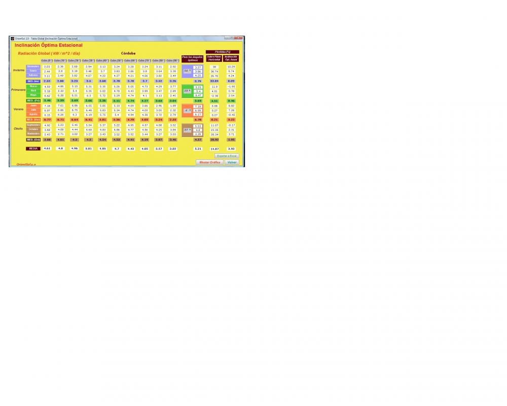

Y para terminar la inclinación optima en los meses de invierno del colector en tu latitud es de 56º
Archivo adjunto 16250

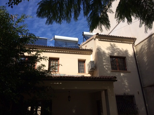

Yo me decante por el sistema heat pipe por tener solo 6 horas de angulo solar por las sombras de los edificios colindantes y por la sencillez del sistema termosifon sin primario, la evaporación y condensación se produce en el heat pipe y se transmite al agua por una vaina en el acumulador, otra fue precio de los materiales me gaste 2900 euros en equipos, válvulas motorizadas,válvulas termostaticas, controladores,tuberías etc.

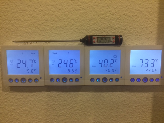

Antes consumía entre 1200 y 1400 litros de gasoil al año con una temperatura de 20º a 21º en el interior ahora consumo de 250 a 300 litrosArchivo adjunto 16252 Archivo adjunto 16253 Archivo adjunto 16254
esas son las temperaturas que tengo en casa en este momento en la calle tenemos 15º

Buenas, has conseguido reducir el consumo bastante, le das apoyo a la calefacción o solo la utilizas para ACS, ademas tienes bastantes indicadores de temperatura, para que sirven todos?

En efecto tengo ACS y calefacción solar por suelo radiante con apoyo gasoil.
estos termostatos son los que controlan toda la instalación tanto caldera como solar.
